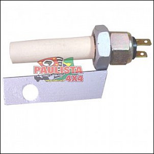

    Cabra Flavio lembrou, bem. O adaptador do Josewall vem com uma bucha, o que tive que fazer é colocar mais uma, pois o curso que existe no câmbio 3 marchas para encaixar o adaptador é mais curso, logo precisei "alongar" este do Josewall para funcionar corretamente.
    Quanto a luz branca de ré em sí, comprei um par de milhas por R$ 12,00 no Josewall mesmo, jateei o vidro para ficar bem fosco e não ter problemas com os 'homi' e funciona perfeito...
    Abraço.

    Fala gente, acho que eu já disse isso por aqui, mas eu instalei a cebolinha do Kadett com um adaptador, no 3 marchas, deu certinho. Inclusive foi comprado um lote por um "grupo" aqui no fórum na época

    Kit Luz de Ré do JeepPortero.com
    Olá Pessoal, não sou muito assíduo ao Fórum, mas vira e mexe eu entro...
    A respeito da Luz de Ré... tem num site o Kit perfeito.
    www.jeepportero.com
    Segundo eles é só encaixar na tampa do câmbio, sem soldar e nem colar...etc... Tem um Kit pro câmbio 4 marchas e outro pro de 3 marchas... sem gambiarras,.....rs
    Deve ser bom... quando eu comprar meu Jeep com certeza vou pôr um destes...hehe...
    Espero que ajude o nosso amigo interessado em luz de ré...
    Abraços...

    Sensor de marcha ré
    ola amigo do fórum tenho um jeep willys com cambio de 4 marcha e não tem o sensor de marcha re alguém tem uma ideia sobre o sensor ou alguém fez alguma adaptação ?

    Boa noite prezado ! já vi em vários site de lojas 4X4, kits para de cebolão para os câmbios de 3 e 4 marchas originais Willys/Ford, dê uma olhada na Gama ou Donatti, boa sorte e um abraço !

    qualquer acionamento de luz branca na traseira do veículo deverá ser feita obrigatoriamente pelo câmbio, botão para isso é proibido pela lei e dá o maior enrosco...

    amigos pra que serve este tubinho na frente do interruptor ? e qual seria a medida dele alguém sabe-interrupitor-de-re.jpg
