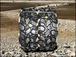

    Pessoal.. tem o Frederico tb... que é um pouco mais agressivo que o New Frederico ..
    alguem já usou ???
    Parece q vai relativamente bem no asfalto tb... e não é tão "junto" os gomos, o que acho eu q ajuda na lama...
    Miniaturas de Anexos Miniaturas de Anexos Pneus pra trilha pesada ..-fred.jpg
    Troller 3.2 + EATON 200% + WARN
    Defender 90 2.8 TGV + ARB 200% + WARN
    so nao se esqueça que quanto mais traçao vc tem mais o conjunto( pontas de eixo, cambio, etc) é exigido!
    agora se eu foçe vc ficaria com o guerra acho o desenho dele mais animal
    um amigo meu tem em um jpx com mecanica de land rover, se vc esta atras dele na trilha ninguem mais passa com pneus "convencionais" dependendo do terreno!

    Quanto a resistencia do conjunto, eu acho q posso dar uma abusada nos pneus..
    estou com bloquei 100% dianteiro e traseiro, o que economiza embreagem e tals pois naum fica encalhado assim tão facil ..
    Semi eixos traseiros flutuantes ensimec
    homocinética toyota na dianteira
    eixos da rural ...
    caixa de F-1000 ...
    terminais de direção F-1000,
    Higt Steeer
    se com isso tudo me kebrar ponta de eixo vo ter q partir pra peças de trator.. auhauahauhauha
    Realmente o desenho do guerra é animal.. esse seu amigo q tem guerra... em q tipo de trilha eu vai ?? lugares com lama profunda.. o guerra trabalha bem mesmo ???
    valew

    Smile Também deixando minha opinião...
    Se seu uso é voltado 100% para off road, eu tb ficaria com os 3K. Nunca vi pneus tão bons de lama como esses. Os meus Goodyear MTR são fera nas pedras e na areia. Aliás, para terrenos pedregosos nunca vi pneus melhores, em compensação no barro são, no máximo, medianos.
    Boa sorte e parabéns pelo jipão! Deve mesmo estar fera!

    Citação Postado originalmente por Camilo JR Ver Post
    alguem já usou ???
    eu uso o New Dino (ou joãoponeiz) da 3k, são fantasticos, e um pouco menos agressivos que os frederico...
    só uma correção, o new frederico, é identico ao frederico, mas com gomos laterais... que ajudam pacas

    Uso o MUD do Marilson aqui do fórum. Na vdd n sei pq o nome é MUD, pq o pneu é trator. Não tenho do que reclamar na trilha, no asfalto como o desenho é 1000% off fica horrível, treme tudo. Tenho que apertar a carroceria periodicamente.
    Este pneu é a quinta foto do seu terceiro post.
    []s e boa sorte na escolha
    Peleje

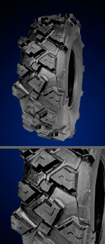

    Salve Galera!!!
    O que voces me dizem deste pneu aí?? são da OST Pneus aqui do Sul.
    A intenção é colocar eixos de Rural e este pneu aí 35"...a minha dúvida é quanto a roda...gostaria de colocar 8" com offset 0.
    Estou pensando em colocar os eixos de Rural porque quando esterço o volante os pneus pegam no chassis e no feixe de molas.
    Minha pergunta é:
    com eixos de Rural, pneus 35", roda 8" com offset 0 elimino este problema, certo?? o risco é maior de destalonar os pneus com roda 8"??
    Abraços que quem esta na dúvida!!

    Tenho no CJ um jogo de Frederico, da 3K. Muito bom o pneu, é animal mesmo na trilha. Acho que da linha deles, é o mais agressivo que se pode ter e ainda pode rodar no asfalto com alguma "tranquilidade". Até 40 Km/h você sente os gomos no asfalto mas após essa velocidade o pneu "dorme" e roda liso. Na chuva em asfalto não te passa insegurança, já peguei verdadeiros temporais na estrada com ele e fui na boa. Também já calcei eles na Camper e fui para o Pantanal no ano passado, rodando 1600 Km no asfalto e mais 400 Km lá dentro. Só é importante cuidar da velocidade, máximo máximo de 100 Km/h, o ideal é manter entre 80 e 90 Km/h Mas enfim, é o preço a se pagar ....
    O Geninho Pneus também tem um modelo agressivo, que é o Genius Lama, dê uma olhada:
    http://www.geninhopneus.com.br/index...id=16&Itemid=2
    Mas este eu não posso opinar sobre o desempenho em asfalto.

    Citação Postado originalmente por E T Ver Post
    Minha pergunta é:
    e ai E.T. belezinha?!
    se vc colocar os eixos da rural no seu jeep os problema do pneu pegar por dentro do paralama podera ser eliminado, mas ai visa lembar que; se vc usar rodas 8" e com eixo mais largos o risco de destalonar é grande, principalmente em facoes e outra coisa, os eixos da rural nao passam de eixos do cj-5 mais largos, e com pneus da medida 35 com traçao "extra" sera necessario os reforços de algumas peças, como foi dito antes! outra opçao sem ser trocar os eixos é colocar alargadores de roda. agora se os pneus insistirem em destalonar vc pode colocar aneis "bead lock" que solucionara o problema alem de oferecer a vantagem de rodar com os pneu mais vazios!
    abraço e boa sorte...
