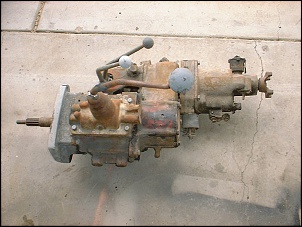

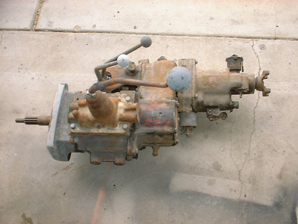

    Me diz ai Felipe, vc sabe se esta overdrive vale para todas as marchas? Eu poderia deixar as marchas masi longas sempre?
    Milton,
    O overdrive quando acionado aloga em 25% TODAS as marchas do Jeep, quando desacionado o cambio fica original.
    É muito bom para estrada, por exemplo, sem o overdrive a 1000 rotações voce anda a 60km/h, com o overdrive acionado voce anda na mesma velocidade(60Km/h) a 750 rotações. É uma grande diferença, vale a pena mesmo. Não precisa adaptação nenhuma, tudo se encaixa na mecanica original do jeep, voce não precisará fazer sequer um furo no jeep.

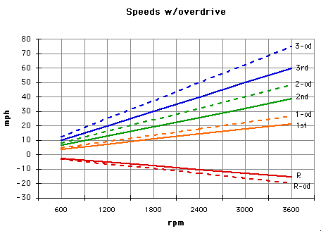

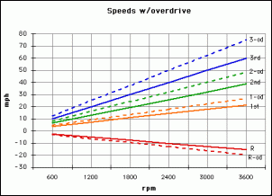

    Acabo de achar uma tabela das velocidades com e sem overdrive.
    A linha tracejada é a velocidade alcançada com o overdrive, a linha continua sem o overdrive, horizontal estao a rotação e vertical a velocidade. Pode-se perceber um bom ganho em velocidade.
    Espero que ajude a entender como funciona.

    O Felipe colocou praticamente tudo, mas se quiserem olhar mais uma pouco dêem uma olhada no site abaixo, sobre a restauração de um CJ3A em que foi instalada uma overdrive, tem todos os detalhes do passo a passo para instalação inclusive com o a PTO junto.
    Acredito ser uma equipamento muito detalhado para ser copiado, não deve pagar o investimento, uma vez que só terá utilidade para um sistema original.
    Espero ter ajudado.
    http://www.cj-3a.com/installing_an_overdrive.htm

    Rodrigo,
    Acho que vale o investimento.... o jeep vai economizar mais combustivel, fica mais rapido na estrada etc
    O overdrive pode ser usado em jeeps não originais tambem, mesmo que voce tenha motor modificado(AP, MWM, Opala, Maverick, entre outros), ou se tiver caixa de cambio diferente (Chevette, Clarck, e qualquer outra caixa de cambio que se adapta por aí), se a T-case for do Jeep, voce pode instalar o overdrive sem problemas, e a maioria dos jeeps modificados ainda mantém a T-case original. O meu proprio jeep, um cj3 1949, tem AP diesel, mesmo assim consigo instalar o overdrive facinho.
    Algumas fotos que postei aí em cima foi desse site que eu tirei, só não postei aqui pra não encher o forum com tantas fotos parecidas com as ja postadas.
