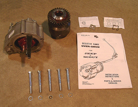

    Estive pesquisando um pouco e encontrei essa vista explodida do O.D.
    Overdrive_Schematic_and_Parts_List.pdf

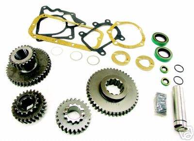

    ENCONTREI ESSE JOGO DE ENGRENAGENS NO E-BAY:
    Alongador p/ caixa de JEEP.-jogo-de-engrenagens.jpg
    E O NOSSO FAMOSO O.D. DA SATURN
    Alongador p/ caixa de JEEP.-overdrive.jpg
    ALGUÉM JÁ VIU A RESPEITO DAS ENGRENAGENS DA REDUZIDA SEREM TROCADAS
    Sds4x4,
    Julio CJ

    um negócio tão simples, e ninguém por aqui jamais se interessou em fabricar.
    o felipe kowalski disse estar importando... mas nunca deu retorno sobre como ficou o dele... se afinal importou.
    o que você quer dizer exatamente com "engrenagens da redizida serem rocadas".
    o overdrive não é isso.
    abraços...

    ME PARECE QUE FOI MUDADA A RELAÇÃO NA PRÓPRIA CAIXA DE TRANFERÊNCIA, POIS TEMOS A INTERMEDIÁRIA, O CARRETEL, E A ENGRENAGEM GRANDE, MAS NÃO INFORMA QUAL É O NÚMERO DE DENTES DE CADA UMA.
    PELO QUE ENTENDÍ NO SITE É UMA O.D. FIXA, MAS A REDUZIDA PERMANECE A MESMA, SÓ A DIRETA QUE É ALONGADA...
    SEGUE O SITE: http://cgi.ebay.com/ebaymotors/TeraF...Q5fAccessories
    Sds4x4,
    Julio CJ
