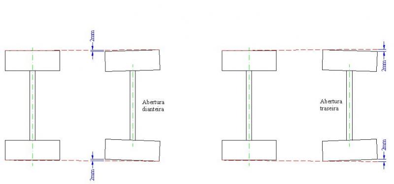

    Pessoal, sempre que eu trocava de carro, mandava fazer geometria e depois observava com o barbate como tinha ficado.
    Normalmente, os carros com tração dianteira (gol, uno, escort...)tem as rodas levemente abertas na frente, algo em torno de 2mm para cada lado (medindo com o barbante), e essa medida não é precisa, pois lembro que o erro admitido na máquina de geometria era bem grande (algo em torno de +- 1º). Numa D20 que tinha, acabei com um pneu novo em pouco mais de 1000 km. Comeu totalmente por dentro, e quando fui olhar as rodas estavam um pouco abertas.
    Hoje eu regulo as rodas em casa e após uns 5000 km verifico o desgaste do pneu com o paquímetro. Se estiver gastando por fora abro um pouco, e se for por dentro, fecho e pronto.
    Se deixar muito fechado, a direção fica boba, o carro parece pesado nas curvas, e se estiver muito aberto gasta legal os pneus por dentro.
    No meu Jeep uso a direção do santana com 3 pivôs ainda originais (pouca folga, hehe), não tenho a barra de ligação entre as rodas, jumelos 3cm maiores que os originais e não instalei mais o amortecedor. Só retirando a folga da direção original, acabei com o shimmy, e as rodas deixo praticamente paralelas, se não me engano com uma pequena abertura dianteira (algo em torno de 1mm p/ cada lado).
