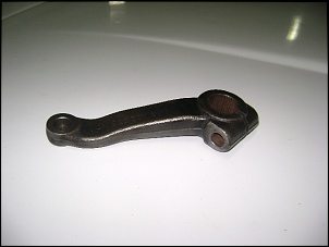

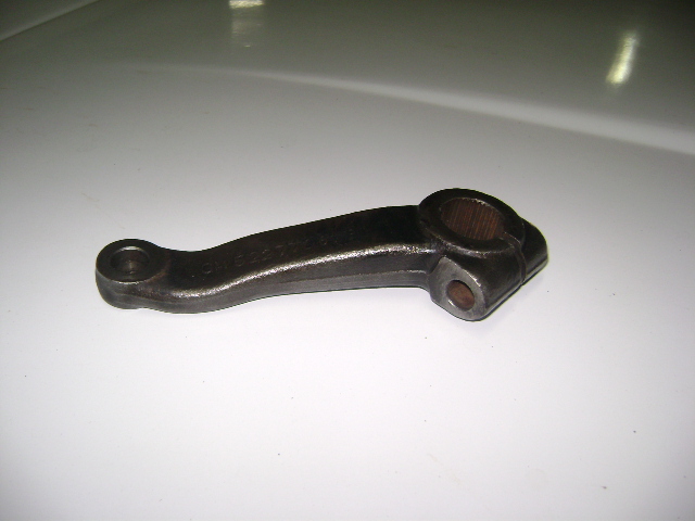

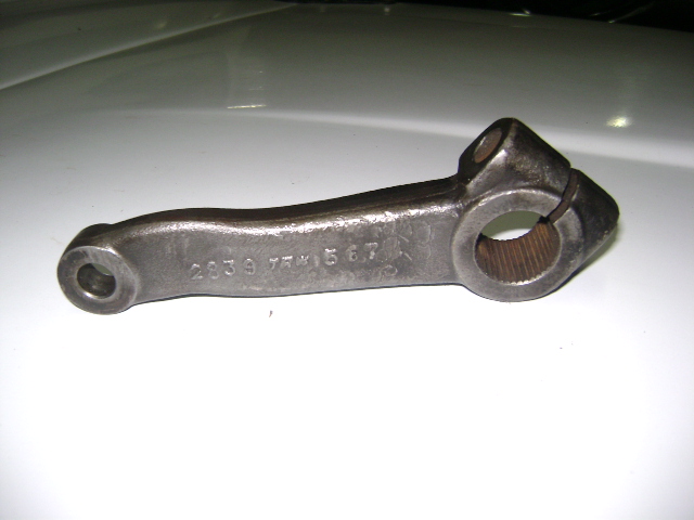

    Citação Postado originalmente por wcas Ver Post
    É... ja vi que não tem jeito, se não achar essa p@$&%! com abraçadeira vou comprar outra caixa e deixo essa de lado, um dia eu acho um braço pra ela ou faço uma foqueira com ela. Afinal só errando que a gente aprende.
    Amigo WCAS
    Já falei pra vc ligar para o cara que tem e negociar com ele......vc sabe q não é facil de achar esse braço....para vc não ficar com duvida, segue a foto do PROCURADO.
  • #36
    Citação Postado originalmente por Thiago Pinto Ver Post
    Amigo WCAS
    Valeu pela foto.
