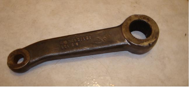

    Thiago, mais esse pitman é de qual modelo? Sera que eu acho para o opala?
    Hoje fui em 3 lojas perto do trampo e nenhuma tinha pitman de opala, dera que tem algum outro que cabe la ?
    Acho que é da F1000 modelo 92. Mas o Elmer descobriu que serve na caixa de direção da S10.
    Posso estar chutando errado, mas esse pitman de Opala, deve ser igual de Omega, ou das caminhonetes AC-10/20. Isso digo talvez, precisaria testar se encaixa.Esse meu tbm não tinha na hora o pitman, mas como o dono da autopeças já é conhecido meu, pedimos sob encomenda.
    Onde vc pode achar com um preço legal é na Accioly, distribuidora de peças GM. Dá uma pesquisada no forum, ou na net que aparece o tel e endereço, pq agora estou sem o cartão deles aqui.

    pessoal, pitman emendado é suicídio.
    Já vi pitman de abraçadeira com dois tamanhos, inclusive na camper e a peça era original, nada de emenda.
    O fabricante é a TRW. Vou ver se encontro alguma imagem num catalogo antigo depois anexo aqui.

    Pois é eu também acho, por isso quero fazer de outra forma.
    Elmer um torneiro não faz um ?? eu tenho um do opala antigo em casa só que as estrias são diferentes, sera que não da pra arrumar esse?? ou em ultimo caso tornear o eixo da caixa para adaptar outro modelo?

    Acho impossível fazer, tenho torno aqui, recentemente fiz curso de tornearia no Senai e nunca vi nada parecido sendo confeccionado num torno.
    esse do seu opala antigo é do tipo abraçadeira ? já tentou montar em outra posição pra ver se encaixa ?
    Sobre tornear o eixo creio que não vai sobrar espaço pro pitman + a porca, também não sei se o diametro das estrias são iguais(pitman fechado X pitman abraçadeira). Seria mais fácil trocar de caixa ou trocar o setor(eixo vertical).
    Verifique o pitman do opala antigo que vc falou se cabe em outras posições mesmo que fique diferente da posição original tem um friso na estria que pode ser mudado permitindo alinhar corretamente.
    Se tiver fotos manda ai tambem.

    O espaço que tem no eixo é do mesmo tamanho do espaço de uma caixa com parafuso por baixo, nesse ponto até teria espaço para a porca, porem as estrias são diferentes, o eixo da caixa é bem mais grosso, o buraco do braço pit. é bem menor que o eixo. Tem algum jeito de refazer as estrias ??

    Segue a foto do pitman que eu tenho, mais ele é fechado.

    Olha. Perguntei ao pessoal do Clube da Camper, e eles me disseram, que o original da Camper é o Opala "com solda" para aumenta-lo.
    O meu antigo quebrou, mas não na "emenda" quebrou no U, onde leva o parafuso.
    O meu foi soldado, por um profissional. Me cobrou cerca de 50,00 numa solda. Uma solda bem feita, não tem problema. Acho muito mais fragil a abraçadeira.
    PB
    Mas se encontrar um original comprido e sem solda, posso comprar também. Pois seguranca nunca é muito.
