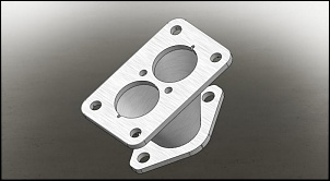

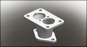

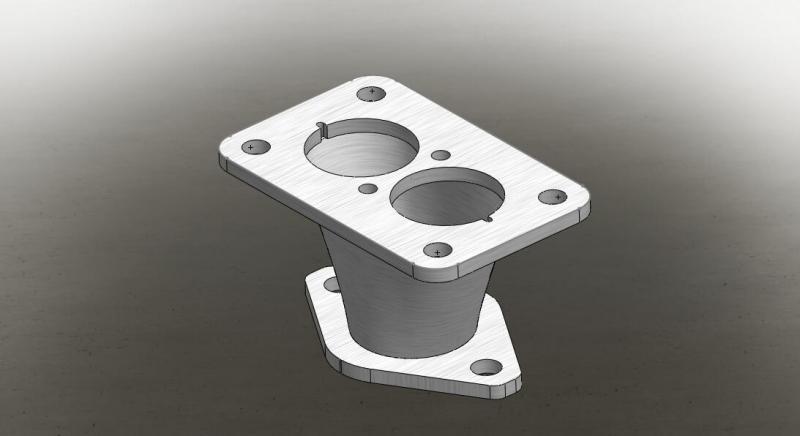

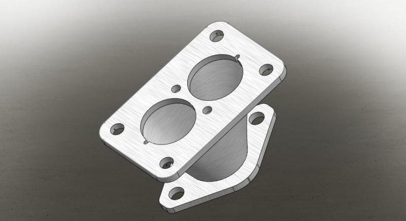

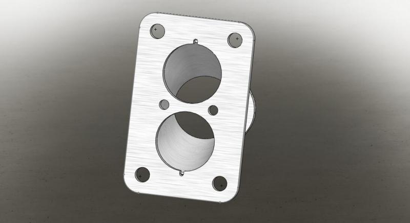

    ontem eu comecei a pensar bobagem!!
    Surgiu a idéia de adaptar um DFV446 (Opala 6cil) no BFão, usando uma flange para acoplar a base do 446 no coletor do BF (furaçao para o 228).
    Pergunto: Como ficaria isso depois de pronto??
    Acontece que eu já tenho o carburador em casa, o único gasto $$ seria para fazer a flange.
    Nesses últimos meses do BF no meu Jeep, pretendo fazer algumas experiências nele. Essa do DFV 446 é uma delas, e depois pretendo ver se ele funfa com álcool também.
    Abrs,
    Lucas Nassif.

    Pessoal, o flange já está +/- 'projetado'.
    Agora preciso saber se vale a pena. Eu imagino que o jeep vai ficar mais esperto, mas não vou confiar na minha imaginação!!
    Sugestões?? Opiniões??

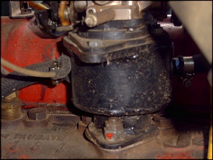

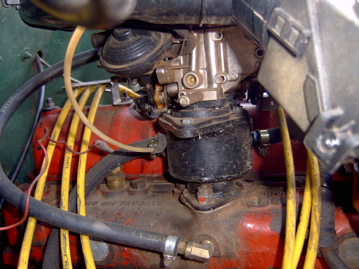

    3E
    Estou chegando mei atrasado ao topico, mas creio
    que posso dar meus R$ 0,02 de ajuda
    Ja fiz esta adaptação com o 3E, e realmente ficou
    muito boa, rodava no alcool, e posso dizer que ficou
    uma delicia, quase nao se ouvia o barulho do motor
    Segue fotos da flange que fiz, e era aquecia, se nao me
    engano acho que devo ter ela ainda por aqui reciso
    dar uma olhada
    Mandruva
    Miniaturas de Anexos Miniaturas de Anexos Carburador 3E para o BF161-pe-do-carburador-aquecido.jpg   Carburador 3E para o BF161-pe-do-carburador-aquecido-2.jpg   Carburador 3E para o BF161-gambiarra-completa.jpg

    madruva... e o que o 3E te proporcionou em termos de consumo e performance ?
    abraços a todos...
    Citação Postado originalmente por Mandruva Ver Post
    dar uma olhada
    Mandruva
  • #48
    Resumo
    En termo de economia ele fazia no alcool o que o
    original fazia na gasolina media de 5km/l, e em
    termo de funcionamento, tinha um desempenho
    sem engasgos, nao falhava não engolia, era
    redondinho
    ficou muito bom, 100% melhor
    Mandruva
