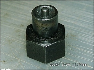

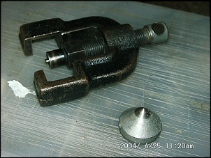

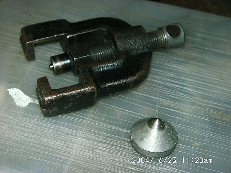

    As fotos sumiram depois da migração do site.
    ai vão elas de novo.
    Como fazer a flage dupla em 3 fases:
    1] fase:
    prenda o tubo cortado no comprimento certo na ferramenta trava.
    Aperte muito bem pois este processo de flangeamento é bem intenso para o tubo e ele pode "correr" dentro da ferramenta trava.
    atenção: deixe uma parte da ponta do tubo (de uns 5 mm) da ferramenta trava para fazer a flange.
    esqueça de colocar a porca-flange.
    prenda a ferramenta trava tubo no torno de mesa(morsa)
    lubrifique a ponta do tubo que vai ser flangeado.
    remova o conico que vem normalmente instalado no flangeador.
    Instale essa ferramenta especial retrabalhada com a guia dentro do tubo e pressione virando o parafuso, como em um flangeamento comum.
    quando vc faz isso, o tubo fecha em cima, em baixo e abaula no meio.
    Observe essa ferramente deste site, mas obserque que esta é adaptada ao flangeador conico.
    Esta ferramenta é diferente da minha, e o processo quase igual.
    veja as fotos em : http://www.joesfalcon.com/gentip2/gentip2.html
    2]fase:
    remova esta ponteira de ferramenta especial, novamente instale na ferramente trava ( sem ponteira alguma) e esmague o tubo, com o parafuso simplesmente.
    agora, vc esmagou a parte abaulada e ela engrossou na flange que esta embutida na ferramente trava.
    3]fase:
    agora, coloque no flangeador a peça conica normal (do flangeador).
    instale novamente na ferramenta trava e gire, alargando o tubo que estava esmagado.
    pronto, remova o tubo da ferramenta trava.
    observe se a flange está prefeita e não trincou a borda.
    aAui neste site também tem o flangeamento em 2 fases ... eu uso 3 fases pois é muito difícil passar em 2 fases sem antes espremer o tubo.:
    http://classicbroncos.com/brake_line_flaring.shtml
