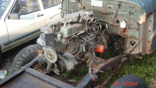

    Apareceu um Falcon (3.6 L claro), completinho e com capa seca, porém sem motor de partida. Não estou encontrando o motor de partida original, alguém sabe de um que seja adaptável na capa seca do Falcon, ou só da certo o original mesmo?

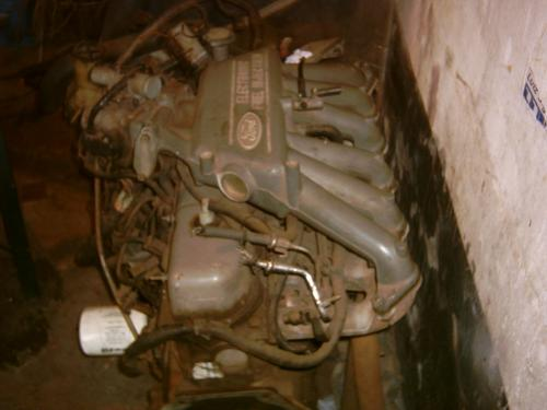

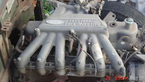

    E agora ainda me apareceu um 4.9i, completinho, desde bomba de DH, alternador, plato, disco, chicote e módulo, por 1.300,00, fiquei tentado, mas será que casa bem com a caixa da C10 3 marchas, pelo que sei tem que colocar a capa seca do 302, mais volante do 4.9 retrabalhado para cremalheira do 302. Alguém sabe de outra receita, e se esta dá certo?

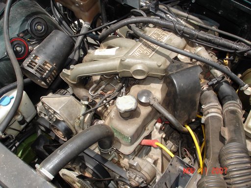

    Umas fotinhos!
    Motor V8 ou falcon ? Imagens Anexas
    • Tipo de Arquivo: bmp 4.9y.BMP (411.7 KB)
      Número de Download 3537 .
    • Tipo de Arquivo: bmp 4u.BMP (411.7 KB)
      Número de Download 888 .
    • Tipo de Arquivo: bmp 4y.BMP (549.4 KB)
      Número de Download 483 .
