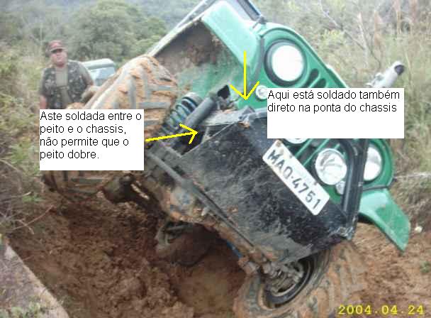

    Keko... sei lá se é isso que tu pensa. Da uma olhadinha. Agora tem uma coisa, depois que coloquei aquele peito, fiquei me perguntado: E se eu precisar dar ré NO JEEP , numa tranqueira???? Ainda não precisei, mas acho que vai atrapalhar, porque arranca tenho certeza que não... pra ti ter um idéia eu coloco o jacaré e levanto o jipe pelo peito, nem ameaça a envergar.

    Agora o para-peito é oq. nosso amigo disse, pra frente vai legal, nas se precisar voltar num brejão, acho que vai cada vez ficar mais enrroscado, iria ficar uma pá.
