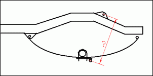

    Minhas molas são exatamente estas: http://www.4x4brasil.com.br/forum/sh...97&postcount=9
    O feixe tem cerca de 3 cm de altura, e não tem SPOA. A altura do meu jeep é aproximadamente a mesma do jeep original (usei molas adaptadas, mas estão lá firmes). Como a espessura do feixe é menor que a original e as molas dão a mesma altura original ao jeep quando em repouso, a distância da sapata da mola até o suporte superior do amortecedor fica menor. Ou pelo menos esta é minha suspeita. Mas o fato é que peguei um amortecedor, coloquei no jeep e ficou desproporcional de grande. Segue um desenho mal-feito da medida que preciso. Obrigado de novo.

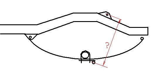

    Que SPOA não aumenta o curso da suspensão, isso sabemos, o problema é que na mudança de posição da "placa de montagem dos granpos U" (suporte inferior do amortecedor) de por baixo do feixe quando original, para cima do eixo quando SPOA, altera a distancia dos suportes em alguns sentimetros, e é esta modificação de distancia e que vai ser precisa ser compensada com um amortecedor mais apropriado, não podendo usar assim o amortecedor original.
    Na desenho abaixo esta o original do jeep, veja que mudando a posição do suporte vai haver grande modificação na distancia.

    Exatamente o que eu disse, não precisa de um amortecedor com curso maior, e sim com uma haste maior. Assim sendo, a solução de mudar o local de fixação do amortecedor e usar o original é valida sim !!!

    Bom, antes de mais nada, deixa eu contestar essa afirmação.Spoa aumenta SIM o curso da suspensão.Aumenta porque a alavanca fica maior,quando uma roda desce a outra sobe.
    Só mais um detalhe, essa distancia entre o pino de cima e o de baixo, só estão fazendo diferença quando a suspensão está em repouso. Ela trabalhando, o curso aberto ou fechado vão ser os mesmos.
    Mas um outro detalhe, eu, e muita gente tb, uso o amortecedor como batente da suspensão. Ele segura a susp quando abre ( uso jumelos revolver na tras.) e seguram tb quando fecha.
    Nunca tive o menor problema com isso.
    Não aconselho o uso de Spoa com eixos originais.Tomba fácil.

    A distancia entre o suporte superior e o inferior é de 47 cm.
