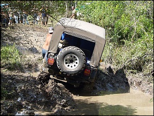

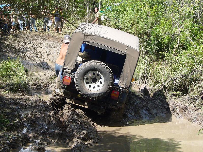

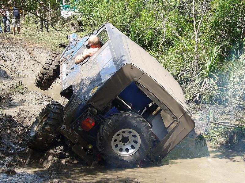

    pois é ate achava isto no começo!!!!! depois que tentei vira-lo um par de vezes ,acho que isto é lenda,mas tem que pelo menos alargar as rodas,o resto é puro acerto de carga na suspensao:quantidade de feixes x pressao do amortecedor x posiçao deles x altura do motor e do cambio (no meu abaixei,tudo em 5cm),e mexi na torçao do chassis!!!!!!!talves por isto nunca tomei um susto qualquer.
