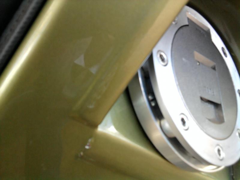

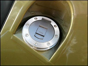

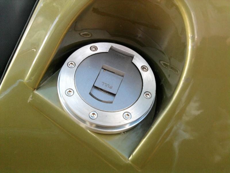

    Bem pessoal, já tem algum tempo que estou usando o kit que vende na donatti e na gama 4x4 e não me arrependo. Veda bem e fica bonito. Vejam nas fotos que enviei que por dificuldade na adaptação interna no cano do tanque, as duas peças ficaram por fora da lataria do carro, porém, sem comprometer sua instalação ou estética.
    A ligação entre a peça de metal do bocal e o cano do tanque interno foi feita com uma borracha como instrui o amigo acima.

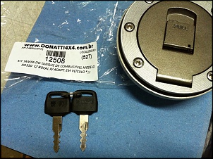

    Um amigo meu comprou o kit da donatti recentemente, o que me deixou curioso é que estão fornecendo a tampa da moto HAOBAO que custa metade do preço de uma tampa YAMAHA e o valor do kit continua alto...

    Boa tarde...
    Elmer,
    Comprei um kit igual a este na josewal4x4, e veio a da moto HAOBAO tbn, eu gostei, é bunito e tudo, mais não gostei quando vi que era HAOBAO em vez de YAMAHA, sera que todos estão vindo assim ?
