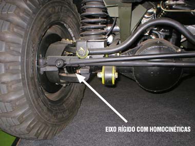

    Tem um jeep que andam fabricando (www.quatrax.com.br) que usa homocinéticas ao inves de cardan... além de motora AP, freio a disco, etc..
    Alguém aí já viu este jepinho? é bom? pode ser que sirva de exemplo p/ os convivas que querem fazer tal modificação em suas homocineticas...

    O Famoso projeto do Engesa que estavam (ou estão) pensando em retornar à fabricação, o Marruá, tem homocinética. Eu não entendo nada disso, só tô botando lenha na fogueira ....
    http://www.newmotorage.com/4x4/4x4/marrua.html
    abraços...
    Tem Mirirm que é fogo...
    Não estamos falando de homocineticas nos eixos, mas nos cardans... é outra coisa com outras implicações
