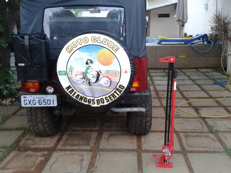

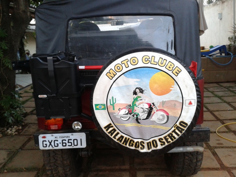

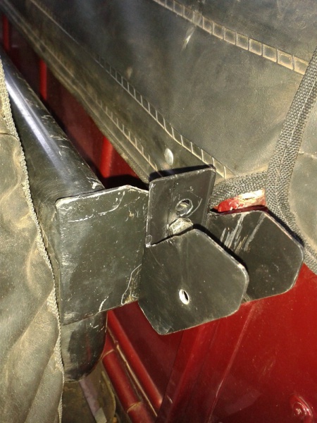

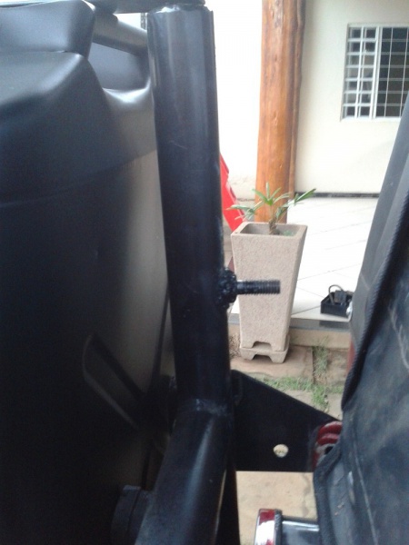

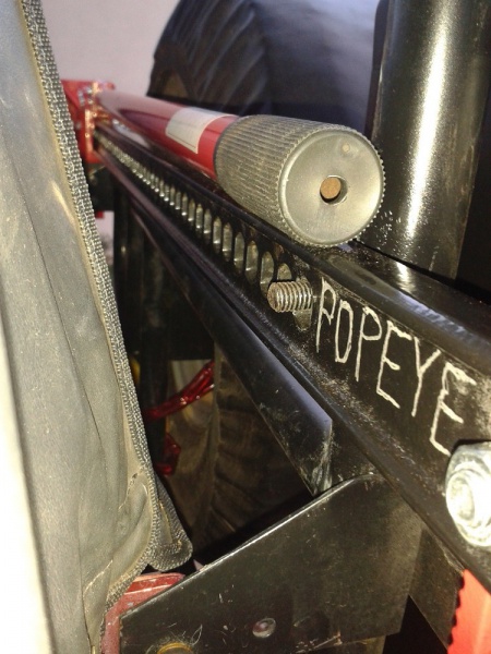

GASTEI UM PARAFUSO, MEIO ELETRODO E UM PEDAÇO DE CHAPA DE 2mm. ACHEI MELHOR DO QUE POR AQUELE SUPORTE QUE FICA PARECENDO UMA "ANTENA"
Anexo 483948 Anexo 483951 Anexo 483952 Anexo 483953 Anexo 483954 Anexo 483955 Anexo 483956
