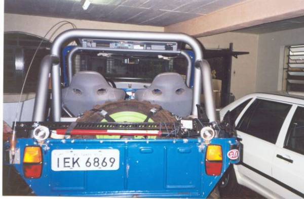

    Hi-Lift, onde fixar?
    Estou procurando um lugar para fixar meu HL, atráz tem o suporte do estepe e galão que é fixo e não sobra espaço para mais nada sem atrapalhar a visão da lanterna/luz de freio, abaixo postei algumas fotos da idéia que tive em fixá-lo no espaço entre o capô do motor e o quadro do parabrisa ( que não vou rebater mais pois dá muita mão de obrar fechá-lo ), já testei e o capô não bate no macaco quando aberto, se alguém já fez isso ou tem outra idéia, por favor dê uma luz.

    Kleber , coloco o meu em pé , amarrado ao Sto Antonio , fica fácil de tirar e nem da pra perceber que to com ele no carro ...

    Valeu pela idéia, mas vc parafusou ele no SA como??? Atravessou o parafuso no tubo do SA ou soldou ele????

    Kleber , nem um nem outro , amarrado com aranha , facinho de amarrar e de tirar ...

    Mas não fica meio solto, batendo ?????

    É isso aí , pode amarrar com aranha que não fica solto , e fica fácil de tirar ...
    Eu amarro junto tbm a chibanca , fica bem preso ...

    Eu fiz assim. Com dois parafusos soldados no Sto. Antônio. Encaixa nos furos e põe uma borboleta. Antes de soldar furei um dos parafusos, para pôr um cadeado, sabe como é...

    Junto com o Hi-Litf. vendem também suportes que voce pode fixar o macaco.
    Fixei um destes suportes no piso do lado do banco do carona( lado esquerdo), e outro na mesma direcao ( tambem no assoalho ) mas sob o banco de tras.Ou seja em linha reta partindo do assoalho do lado esquerdo do carona. Imagina dois suportes ..So que um fica mais na parte de tras tambem fixado no assoalho do jeep. E ai voce quando instala ( testa primeiro antes de furar o assoalho do jeep )voce vai ter so que medir o espaco entre um e outro suporte de forma que o parafusos do suporte encaixem no HI-LITF.
    Bem estes suporte sao fixados com 04 parafusos ( instalei com porca auto travante \ parlock ) e na extremidade deste suporte ( que é como se fosse uma letra V so que invertida ) saem dois parafusos com borboletas como porcas.
    Resultado:
    O Hi-lift fica suspenso alguns centimetros acima do assoalho, presos em dois parafusos fixados com borboletas . A retirada do HI-LIFT e realizada com a tampa traseira do jeep aberta.
    Voce abra a tampa traseira do jeep, voce solta uma das porcas do suporte , depois o outro suporte que fica no piso no lado esquerdo do carona.
    Dai basta tirar o Hi-LIT para uso
    Vantagens: Fica dentro do jeep ,lubrificado e longe dos olhos curiosos . Não esbarra em lugar nenhum , nao bate e tem a vantagem de estar fixado com porcas com menor risco de se projetar em caso de acidente.
