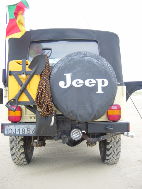

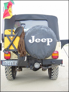

    Helmer, justo o correto, além de reforçadas, tuas ancoragens estão "bem nos zóinho" das longarinas, correto? Ou seja, uma puxada sobre ete ponto, puxa o jeep todo.
    Concordo com o Hélio, belas lanternas mesmo...
    Quanto ao tema mestre do tópico, o Hi-lift, na boa, é um trabolho necessário. Descobri isto duas vezes, por dois motivos. A maneira que tu fixou é criativa, não tinha me ligado nisso, nem visto este suporte soldado... vou medir meu jeep pra ver se cabe entre as encrencas e as pás...
    Aliás, recebi um orçamento de um Hi-lift, 450 pilas, este é o preço? Qual melhor lugar pra comprar?
    Pouco espaço...

    É rapaz, essa trazeira aí do teu tá igual burro de cigano mesmo.
    Note que no meu Jeep estou sem estepe e sem galão aí na trazeira, o estepe tá viajando dentro da carroceria e o galão foi aposentado por enquanto.
    Olha só, vou tirar uma foto do jeep de um amigo meu que posicionou o Hi Lift em pé, fez uma espécie de bandeija bem no lugar que tá esse teu ponto de ancoragem.
    O problema no teu é q acho q vai esconder a lanterna trazeira.
    Sei lá, mais tarde posto essa foto pra te dar um auxílio.

    Citação Postado originalmente por Dmark
    Pouco espaço...
    Olá Dmark!!
    Pra quê tanta pá??? Se os "home" te pegarem vão pedir onde vc escondeu o cadáver!
    Na boa, no seu caso, o Hi-lift poderia ficar bem onde está a pá grande, de pé. Depois põe a pá por cima dele.

    Citação Postado originalmente por Jipeiro_RR
    Antigamente eu usava assim, o problema é q fica muito alto.
    Mas ainda tem como usar ali. Se vc olhar nas fotos, ele tem a pá sobre o pára-choque, então é só fazer o suporte na frente, na parte mais baixa dele, não em cima. E aquela chapa na ponta do Hi-lift é só virar pra baixo ou pro lado, baixa uns 10 cm. E por último, ele usa capota, vai ficar escondido atrás dela.
    Outro lugar seria entre o estepe/galão e a carroceria. Deitado sobre os suportes, na altura de onde começa a capota. O Hi-lift de 1,50 m cabe certinho.

    Buenas, eu tenho que "arrumar" meu para-choques. Depois que quebrei ele, soldei e falta alinhar a travessinha, mas, confesso, que não estou muito animado diante da fragilidade do sistema.
    Bom, então me resta montar um novo para-choques, mais reforçadp. Pra segurar uma eventual porrada.
    Giovane, de fato, tantoo T-Rex, quanto o jeito antigo do Prateado seriam interessantes. Se eu montasse um para-choques novo, poderia soldar uma bandeija. Ou então, montar um suporte na arapuca do estepe/bombona.
    Elmer, teu modo antigo de prender, era só parafuso sobre nos tubos? Vibrava muito, pois de pé é um pilar sacudindo... Outra coisa, que recorte é este na lata traseira do Prateado? Onde tem o G?
