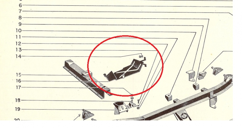

Boa noite. Os jeep com motor BF possuíam uma proteção em chapa na lateral do motor, do lado do distribuidor, justamente para protege-lo da água e lama. Por isso acho estranho que qualquer chuvinha deixe você preocupado. O seu jeep tem essa chapa ou está sem, neste caso explicaria o caso e sua colocação ajudaria muito na capacidade do seu jeep de resistir a alagados.
http://www.4x4brasil.com.br/forum/at...d=525589&stc=1
