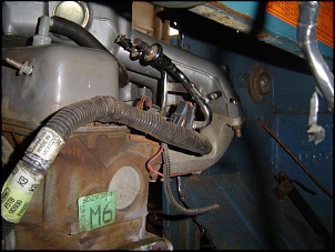

    Só esse forum mesmo pra responder minhas frequentes duvidas....bom um amigo ta colocando um 4.9i no willys dele, as duvidas são as seguintes: ele ficou sabendo que a capa-seca do V8 encaixa no 4.9i junto com a prís (é assim q escreve????) alguem sabe se isso é verdade?? outra duvida é a potencia e torque desse motor...algume sabe??? não achei nada relacionado a isso....
    abraços

    oi Henrique:
    a capa-seca do V8 encaixa certinho, mas tem que retrabalhar o volante do motor, ou seja, diminuir o seu diametro e entao colocar uma cremalheira tbem do V8, ou colocar o volante original - o que nao aconselho - veja minhas fotos.
    alias o motor do seu amigo "invadiu" muito o interior do jeep.
    ele poderia te-lo colocado mais pra frente.desse jeito ele vai ter problemas para encaixar a capa-seca+caixa+reduzida, vai acabar ultrapassando o eixo traseiro.
    reveja a minha foto e note como o carda traseiro ficara pequeno.
    de uma olhada no post que nosso amigo Flavio Miranda postou:
    http://www.4x4brasil.com.br/forum/vi...r=asc&start=30
