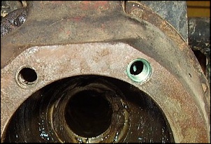

  • #36
    Amigos,
    Estou postando aqui a minha decisão sobre o assunto. Que fique claro que não estou criticando outras sugestões aqui dadas, apenas optei pela melhor que se aplicava ao meu caso e por isso apresento aqui os motivos:
    Optei pelo uso do Helicoil pois examinando cuidadosamente o munhão, notei que que existe muita pouca parede restante para outra solução como o uso de prisioneiros prensados. Na foto vocês terão a real noção disso, e poderão ver um furo com o Helicoil aplicado e outro original 3/8” que a rosca está perfeita, a parede ali é de apenas 4mm.
    Fiz um teste com o fundido para identifica-lo e saber a sua resistência real, felizmente trabalho na área de resistência dos materiais e pude me valer de algumas “ferramentas” para esse levantamente que não estão disponíveis facilmente. Pude avaliar que o Ferro Fundido (ou fofo) do munhão é do tipo Cinzento (estrutura) e para quem conhece um pouco mais do assunto vai entender que esse material não é nenhum exemplo de eficiência. Usar ali um prisioneiro seria jogar de mais com a sorte. Apesar da solução parecer a mais viável e resistente a princípio (até pra mim mesmo), vi que alargar o furo para prensar um prisioneiro iria deixar a parede muito fina e seria jogar com a sorte da resistência do material que em caso de falha no furo inutilizaria o munhão em definitivo sendo a troca do mesmo inevitável.
    A princípio queria uma solução simples para que ajudasse a todos aqui, que fosse fácil encontrar os itens necessários em qualquer lugar do Brasil e que fosse vantajoso ($$) tbém.
    Pra quem me conhece, gosto sempre das soluções mas simples, porém sempre funcionais e que não implique em usar o fator sorte, prezo sempre pelo mínimo de adaptações possível, porém quando o faço a certeza de ficará impecável tem sempre que existir. Tanto que nunca tive problemas com o munhão e olha que já fui ao Piauí com ele e voltei (saido de SP), apenas por caminhos secundários e de péssimas condições. Apenas estou fazendo isso por mero preciosismo, pois as roscas originais nem estavam tão ruins assim.
    Daí a escolha do Helicoil que apesar de não ser tão simples assim de ser encontrado, mas pelo menos irá garantir boa resistência mecânica sem reduzir significativamente a parede (foto) do munhão. Sem contar que a rosca ficará bem mais resistente que a original, pois o Helicoil é feito de aço inoxidável e preencherá a rosca com maior perfeição. Fácil remoção para manutenção futura e simples aplicação/utilização.
    Na segunda foto, mostro em detalhes o kit para aplicação do Helicoil que consiste em um macho específico para Helicoil 3/8” , o vira-macho e o aplicador do Helicoil. Na mesma foto estão os Helicoils propriamente ditos que custam em torno de R$1,00 cada um. É claro que este kit não é tão barato assim (cerca de R$150,00), mas em conversa com um fornecedor em SP, ele me disse que praticamente toda retífica de motores que se preze possui esses kits, pois é muito comum o seu uso em roscas de cabeçote, etc....logo imaginei que todos aqui que quiserem optar por essa saída, não querendo adquirir o kit poderão recorrer ao serviço de um boa retífica em suas respectivas cidades.
    Espero ter ajudado por aqui e deixo o registro completo não só para os comentários de todos que ajudaram e participaram por aqui, bem como para consultas futuras.
    Miniaturas de Anexos Miniaturas de Anexos -munhao-com-helicoil.jpg   -kit-helicoil.jpg
