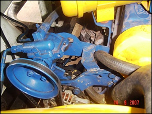

    tenho alguns CJs de clientes com motor OHC que adaptei DH, as bombas não são de S10 mas vou tirar umas fotos e posto depois pra vc ver a fixação.

    Guilherme, uso motor falcon 3.6, mas nao seria diferente em outro motor, devera ter uma polia dupla no virabrequim e um suporte para colocar a bomba. Instalei a bomba bem baixa pois nao tem problemas com agua e coloquei o alternador no alto pelo mesmo motivo.

    tem a foto da bomba? se for parecida com a do jpx tenho foto de uma adaptada num cj5, esta esta adaptada , se não me engano no mesmo suporte do alternador, vou tirar uma foto e coloco p/ vc ver.

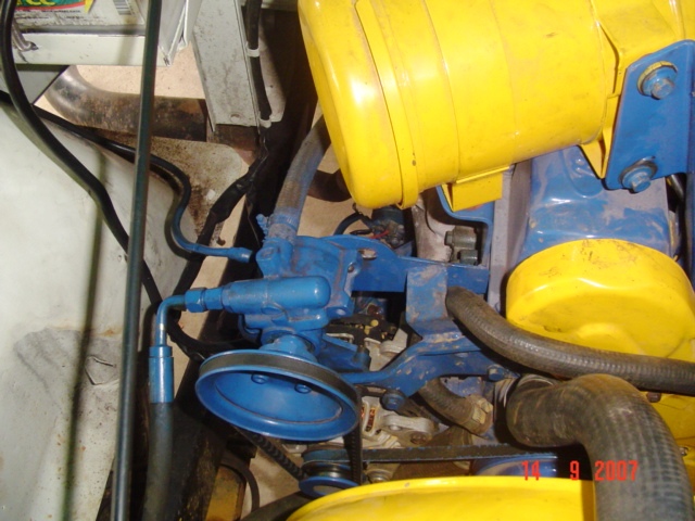

    Pessoal, desculpe a demora na resposta, ontem a minha conexão tava deprimente, consegui responder em alguns tópicos, mas nesse como a mensagem tinha anexos eu nao estava conseguindo...
    Citação Postado originalmente por José Carlos Ver Post
    Elmer na sua experiencia ja viu este conjunto trabalhando sem restricoes? (trilhas mesmo!)
    Cara, nunca vi ninguem usando poraqui, eu cheguei a instalar no meu ex-chassi de CJ-6 mas não usei, algumas fotos da adaptação: http://www.4x4brasil.com.br/forum/sh...=19849&page=24
    Acredito que aguenta numa boa pois a caixa é mais robusta que as de opala e semelhante as originalmente utilizadas nos CJ's gringos, Wrangler e Cherokee, veja aqui um comparativo que fiz http://www.4x4brasil.com.br/forum/sh...590#post330590

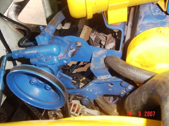

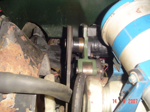

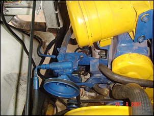

    E abaixo algumas fotos que estou devendo para o tópico:
    Nessa adaptação a polia-dupla foi instalada no alternador.
    Miniaturas de Anexos Miniaturas de Anexos Direcao Hidraulica + Bomba da S10-dsc09246.jpg   Direcao Hidraulica + Bomba da S10-dsc09247.jpg   Direcao Hidraulica + Bomba da S10-dsc09248.jpg

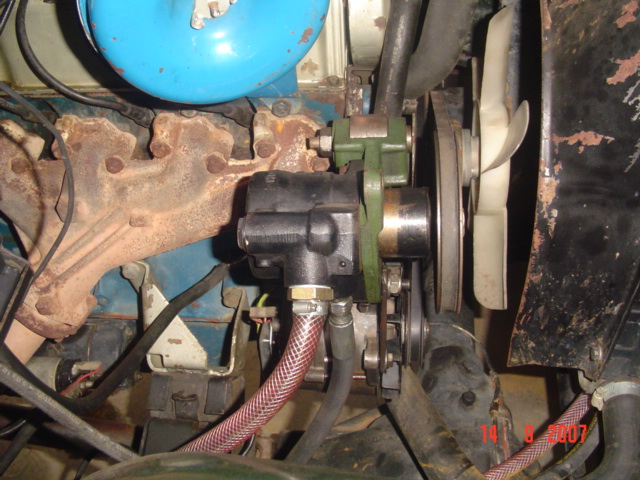

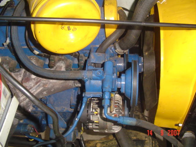

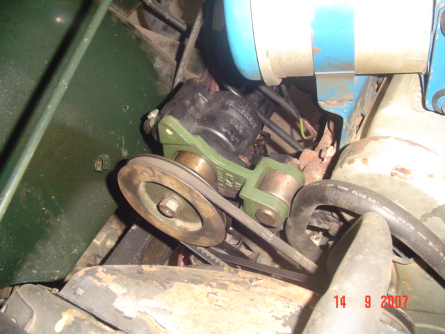

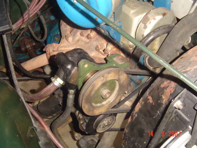

    Bom como falei no começo não sei quais bombas hidráulicas são essas, aqui tem mais fotos, nesse OHC fizemos uma polia dupla na bomba dágua:
    Miniaturas de Anexos Miniaturas de Anexos Direcao Hidraulica + Bomba da S10-dsc09249.jpg   Direcao Hidraulica + Bomba da S10-dsc09250.jpg   Direcao Hidraulica + Bomba da S10-dsc09251.jpg   Direcao Hidraulica + Bomba da S10-dsc09252.jpg
    Elmer
    Gostei demais dessa adaptação! Muito legal!
    Você lembra de qual suporte ele aproveitou? Parece que você aproveitou algum suporte.
    Qual bomba utilizou?
    Obrigado novamente!!
