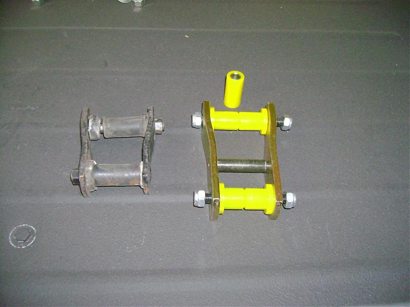

    Troquei os jumelos.
    Venjam as fotos, do antes e depois.
    Deu um trabalhinho, mas não sofremos muto prá tirar os velhos.
    O jipe ficou mais alto
    Só não entendi prá que serve aquela peça da foto 4.
    Acho que o kit prevê outros modelos antigos e mandou a peça sobressalente.
    Então, nem colocamos.
    Mestre Leopoldo, se puder conferir e falar se faltou algo, agradeço bastante.
    E, por via do Asdrúbal, vou guardar prá sempre a original. Vai que gente precisa futuramente.
    Seguem as fotos:
    Miniaturas de Anexos Miniaturas de Anexos Problemas com buchas dos jumelos-jumelo1.jpg   Problemas com buchas dos jumelos-jumelo2.jpg   Problemas com buchas dos jumelos-jumelo3.jpg   Problemas com buchas dos jumelos-jumelo4.jpg

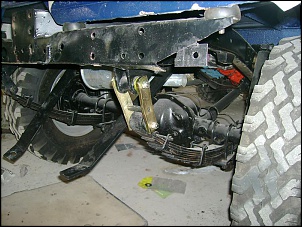

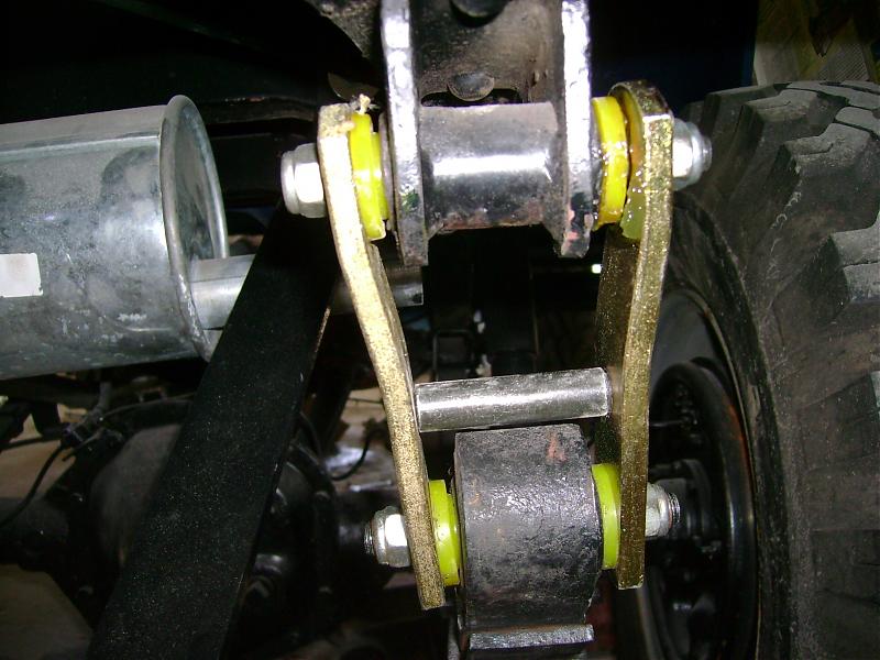

    na foto 3 o jeep está no macaco ?

    Citação Postado originalmente por leopoldo Ver Post
    Preciso verificar.
    Por quê pergunta &
    Viu algo de errado &

    Diramos, acho que ele estranhou a arqueadura do feixe e o ângulo de inclinação do jumelão. E não foi só ele...

    Isso mesmo.
    Se a mola está com o peso do jeep em cima, então existem serios problemas:
    excesso de arqueamento que causa batimento no fim de curso do amortecedor, falta de correção de batente de suspensão, problemas com flexivel de freio que ficaria muito curto, suspensão extremamente dura e propensa a quebrar os suportes, esmagamento das buchas de poliuretano, vibração de cardan pelo angulo de trabalho.
    e por fim:
    tubulação de freio que parece uma minhoca.
    Isso mesmo.
    e por fim:
    Nossa!!!
    Tô ferrado de vez, então!
    Vou mandar o meca tirar tudo e colocar o véio de vórta.
    Valeu, Leopoldo.

    Calma, Beth, calma Se estiver no macaco, é uma luz no fim do túnel.
    Mas eu não tô vendo macaco aí não Ah, e pra complementar, Di: o cardã está conectado?
