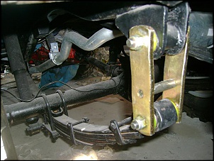

    Ontem (Domingo) fui lá no meca e trabalhamos no bicho.
    Aí aproveitei prá tirar novas fotos dos jumelos, pois fiquei deveras preocupado com as observações de vocês.
    Essas novas fotos foram tiradas com o jipe no chão, sem macaco ou calço algum.
    As anteriores, acho que estavam com o macaco na parte da frente, por isso não aparecia.
    Por favor, digam urgente se tem algum problema aparente.
    Pois minha suspensão anterior funcionava bem. Só troquei prá modernizar o bichinho e levantar um pouco.
    Ah, outra coisa: se puderem responder prá que serve aquela peça cilíndirica que sobrou de cada jumelo, agradeço bastante.
    Seguem as fotos sem o macao. Aguardo.
    []s temerosos

  • #26
    A pecinha que sobrou é a bucha do ponto fixo, se nao me engano chamado de olhal, ela vai na outra ponta da mola onde não há movimento no chassi.

    Agora entendi!
    Vai no outro lado, e não no jumelo em si.
    Deixei o velho lá.
    Vou trocar.
    Quanto ao arqueado das molas, o que acha? Tá normal?
    Ou precisa mexer? (vide fotos abaixo e anteriores)

    Quanto ao arqueado prefiro deixar pros experts responder, pois não tenho certeza, já ouvi falarem que o correto é o jumelo estar fazendo ângulo de abertura em direção à traseira do jeep, o seu está fechando, tipo, o seu está assim:
    ========== <--chassi - - frente do jeep -->
    \ <--Jumelo
    E o correto seria assim (não tenho certeza)
    Só reparei que na foto 3 parece que há graxa no jumelo? Se for tire e limpe, essas buchas de PU não precisam de graxa e na verdade a graxa só vai servir para acumular areia e detonar a bucha mais rápido.
    Enfim, concordo com o Leopoldo, dá um jeito no encanamento do freio pq do jeito que está pode enroscar algo e romper e se vc estiver com o sistema de freio original vai ficar completamente sem freios.

    1- mantenho todas as observações já mencionadas pois há excesso de arqueamento, na frente e atrás.
    adiciono:
    2- espere manifestação de shimmy.
    Willys 58 V8 302+cambio C4+Susp. Ar+Esteçamento Total

    Honoráveis Mestres,
    "Ah, se eu escutasse o que mamãe dizia", antes de começar a reformar o jipe!
    Ah, se eu tivesse conhecido esse forum, antes de começar!
    Mas, enfim, seguem respostas e perguntas:
    1 - Quanto às tubulações do freio, vou trocar. Já planejava fazê-lo, mandando deixar simétricos, sem muitas ondulações (minhocagem). Só estou esperando terminar a parte de "assentamento" de lataria e mecânica. Senão, ía entortar tudo de novo.
    2 - Quanto à arqueadura das molas, pelo que vocês disseram, vou ter que diminuir. Só não sei como fazer isso. Onde é a regulagem prá se arquear prá menos ou prá mais? Pois o mecânico anterior tinha revisado e falou que táva tudo certo.
    3 - Quanto aos jumelos, peço que se pronunciem com urgência: se o ângulo é prá frente ou prá trás. Ou seja:
    Assim?
    \ <--Jumelo
    Ou assim?
    / <--Jumelo
    Se tiverem fotos, mandem, por favor. Prá eu mostrar pro meca lá.
    E aí aproveito prá fazer tudo de novo, e mando tirar a graxa que o prezado colocou lá.
    Lembrem-se que estamos em fase de montagem e adequação. E qualquer crítica bem-intencionada, será muito bem vinda.
    E o importante é o possante ficar o mais beleza possível.
    Aguardando retorno, agradeço muitíssimo aos mestres pelas dicas.
