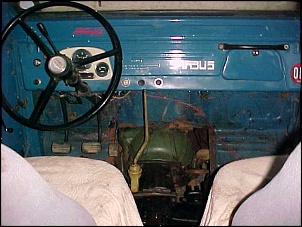

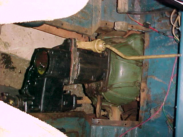

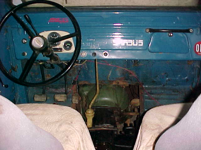

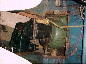

    " Se alguém tiver fotos dela instalada de qualquer maneira da posição da alavanca, agradeço se enviarem !"
    aí estão as fotos
    Miniaturas de Anexos Miniaturas de Anexos -mvc-309s_201.jpg   -mvc-312s_954.jpg   -mvc-310s_261.jpg   -mvc-307s_190.jpg
