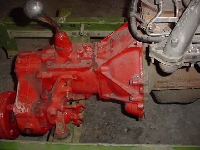

    eis uma caixa de c-10 com tampa de jeep.

    outro angulo...

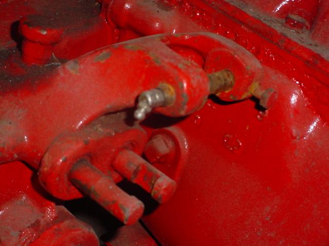

    repare por este "close" - acima a direita - o risco de solda na tampa, onde o original foi "escalpelado" e soldado o do jeep...
