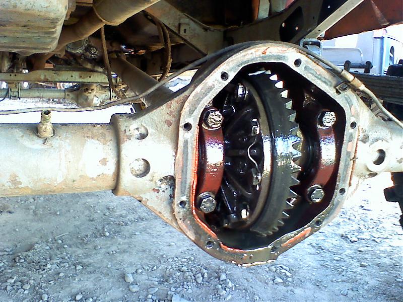

    Tipo de eixo
    Pessoal... To com uma dúvida de principiante...
    Como sei se o eixo da minha pickup é Dana 44 ou outro, já que não encontrei nada escrito?? A pickup é 59 porém sei que o antigo dono trocou os eixos pelo tal canela grossa.
    Segue foto p/ tentar ajudar..

    Citação Postado originalmente por Panazzolo_R Ver Post
    Dana 44
