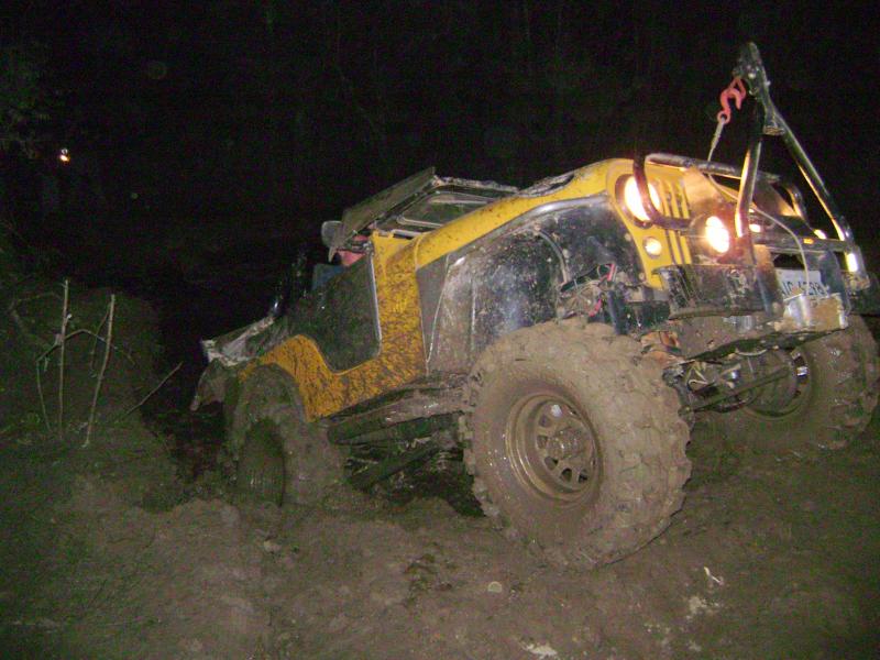

    ANDERSON só um detalhe:
    nao é 8x53 e sim 9x53 (5.88)saiu nas f 75 e é a relaçao mais curta que existe pra DANA 44.
    as outras opçoes sao "8x43" e "9x44".relaçoes curtas
    vai de 8x43 (5,38) que provavelmente parem as quebras.
    pois a uma disparidade muito grande entre a 1º do seu cambio e os pneus 33" sobrando pro semi eixo aguentar o buraco ai no meio, entao se reduzir um pouco a relaçao provavelmente de certo, pois o RAFAEL (filho do KAMINSKI da GOODZILA)usa no DINNO esta configuraçao a mais de 3 anos e nunca quebrou os eixos.
    agora se colocar as "9x53" ai sim seu carro toca os 33" susse pois o cambio tem a 1ºcurta (trilha)e a 5º é over (deslocamento),se nao me engano seu motor ainda é o 4cc nao????
    lembrando que se colocar o 6zao vç moe o cambio,MAS NAO OS EIXOS POIS O DINNO É 6CC COM C-10 3M.
    ps:lembrando que existem muitos outros motivos pra quebras de semi eixo.
