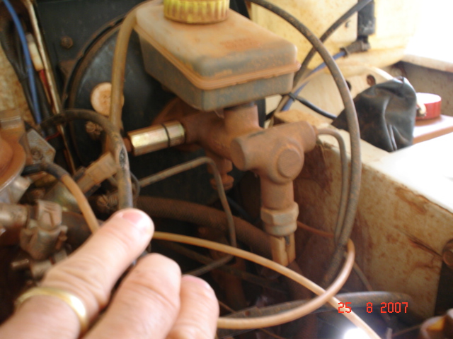

    Caros amigos, obrigado pelas respostas.
    Pelo que pode observar na apostila, a primeira câmara tem diâmetro maior que a segunda.
    No meu engesa uso o sistema do gol GTI (p&p), e está ligado a segunda câmara no sistema dianteiro e a primeira no sistema trazeiro. (segue foto)
    Coloquei a válvula equalizadora (não tem mais trema) para minimizar o problema de travar o sistema trazeiro ao menor toque no pedal de freio, resolveu o mesmo.
    Bem, uso o sistema Varga, gostaria de saber se existe semelhança nos sistemas de cilindro mestre entre as duas empresas?
    Se eu "mandar a chave" e trocar as posições das saídas em relação ao cilindro, melhorará o freio?
    No sitema que uso, saõ quatro saídas, uma eu isolei, a que fica em paralelo, coloquei o trazeiro, na outra câmara, liguei o sistema diânteiro e o sensor da luz de freio.
    É que quero sempre estar em dia com a manutenção.
    Kim.

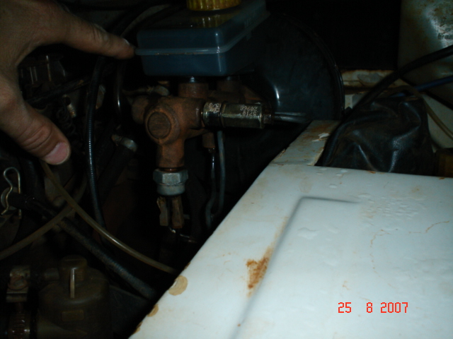

    Sobre saber se há diferenç nas câmaras, já me antecipei e metí a mão na massa, envertendo o sistemas das câmaras.
    Liguei o trazeiro na 2ª câmara e o dianteiro na 1ª câmara.
    Como fiz o serviço após a chegada de um curso que estou fazendo, até o presente momento não saí para testar, mais na garagem, após sangrar o ar, parece-me que está segurando mais o sistema diânteiro. (segue fotos)
    Agradeço a todos.
    Kim.

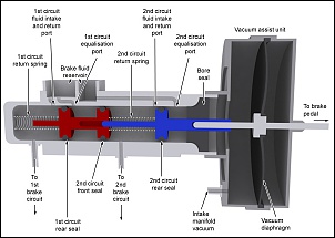

    Ah Kim, entendi o que eles queriam dizer:
    Não é o diâmetro da camara primária que é maior ... e nem poderia ser mesmo pois, o cilindro tem diametro constante.
    É que na camara primária, o prolongamento do embolo primário ocupa um volume X . Portanto, é como se o diametro do cilindro fosse menor e portanto, teremos mais pressão na camara primaria.

    O que mencionou sobre a quantia de volume a ser bombada está bem descrita aqui: http://www.carbibles.com/brake_bible.html
    Para antecipar, encaminho em anexo o desenho da página.
    Então, para todos que vão adaptar freio com servo, muita atenção quando ligar as câmaras aos cilindros, para que nbão de caca!!!
    Kim.

    Onde está escrito "nbão", lê-se não.
    Bem, testei o freio do engesa e, a impressão que posso passar a todos é que está melhor, pois não segura mais o sistema traseiro com eficiência maior que o diânteiro, como vinha ocorrendo.
    Ficou uma freagem tranqüila, sem maiores sustos, talvez, se fizesse isso antes de colocar a válvula eqüalizadora, nem precisasse dessa.
