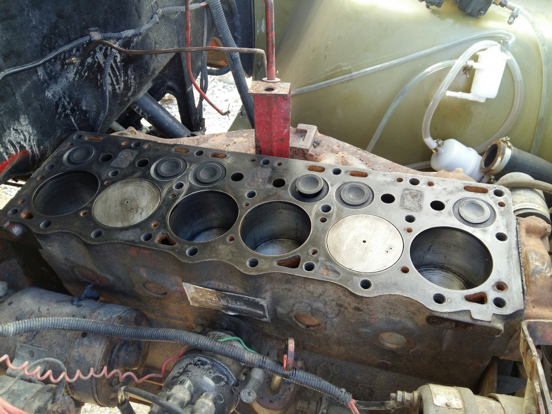

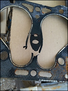

    Pessoal, pra atualizar o meu problema com o Jeep, era junta queimada.
    Ontem desmontei tudo, lixei bem o bloco, não tem folga nos pistões, a junta eu ja tinha comprado na Jipebras (Lugar mais barato) e já chegou, hoje monto ela.

    Marcelo Oyarzábal,......
    Comentei em outros tópicos sobre a queima da junta.
    Acontece da junta do cabeçote queimar. por falta de reaperto dos parafusos do cabeçote.
    Geralmente no reaperto do cabeçote os mecânicos não retiram o balanceiro para fazer o reaperto correto e apertam somente os laterais ficando os parafusos do centro sem o reaperto. daí a queima da junta.

    Sr. Antonio, justamente o parafuso do centro não estava tão apertado logo no cilindro que queimou. Tenho duas perguntas? Ja li sobre pintar a junta com alumínio opalescente na hora de montar, o que vc me diz? E o reaperto do cabeçote, faço depois de quanto tempo? Ja mandei o cabeçote no torneiro pra fazer o adaptador para o relógio mecânico de temperatura.

    Quando zero.... a recomendação era aos 500 km..... Mas hoje com 300 acho que pode ser reapertado.. mas com torquimetro..
    Quanto a pintar.... sei não... prefiro passar uma graxa de rolamento (não muito mas de leve)..

    Olá amigos, hoje troquei a junta do cabeçote e ficou perfeito, aproveitei quando o cabeçote estava fora e mandei abrir a rosca para colocar um relogio mecanico da temperatura, ficou perfeito. Obrigado pela ajuda de todos.
    Defender 90 - 2001
