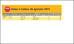

    Usuário Avatar de NMiller
    19/12/2011
    Rio de Janeiro e Volta Redonda/RJ
    210
    Olá Pessoal,
    Quando comprei o Jeep era uma zona só, velas de jeep junto com de fusca, tudo junto e misturado!
    Agora coloquei estas da NGK no meu CJ5 6cc e tá funcionando bem, comprei as velas na NAFIL NAFIL Auto-Peças
    Além disso, segue o material que encontrei no catálogo da NGK. Referencia da vela para o Jeep.
    coloquei só a parte do catálogo que mostra as referencias do Jeep, mas o catálogo completo pode ser baixado do site da NGK, está em pdf.
    Boa sorte
