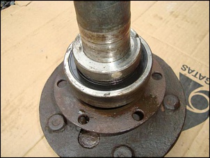

    É canela grossa com rolamento de esferas.
    A folga é justamente na sede, ou seja, entre o rolamento e o cubo.
    NÃO TEM SOLUÇÃO???
    Não tirei fotos ainda, mas com essas fotos postadas aqui anteriormente, acredito que dê pra entender onde é o problema.

    Pelo jeito o "buraco" onde o rolamento "mora" está "arrombado"... Até onde eu sei, teria que trocar o eixo. Mas você pode tentar um produto da Loctite que é específico para folgas entre buchas e/ou rolamentos com as respectivas sedes. Eles garantem até aprox. 0,5 mm de folga.

    Julio bom dia!
    Bom vamos tentar entender a coisa, vc diz que o eixo é o canela grossa com rolamentos de esfera, pois bem, ai em seguida vc diz que a folga e entre o rolamento e o cubo, mas espera aí, não tem cubo nesse sistema quem faz a vez do cubo é o proprio semi-eixo, correto??
    O que exatamente vc fez nesse eixo? antes de mexer tinha folga?
    Me explica melhor onde é essa folga que vc se refere, como vc descobriu essa folga? depois de tudo montado (aperto correto)??
    Vou tentar descobrir, veja:
    - a folga que vc se refere é notada puxando/empurrando o semi-eixo?? ou é mexendo pra cima e pra baixo??
    no aguardo

    A folga que o eixo apresenta é radial.
    É como o Homero disse, o lugar onde o rolamento entra está "arrombado" e não sei se apenas calços resolveria.

    Loctite é a marca. O modelo é 660. quanto as suas dúvidas, o produto é indicado exclusivamente para o seu problema, como diz a Folha de Dados Técnicos da Henkel Ltda, produtora e dona da marca Loctite: http://tds.loctite.com/tds5/docs/660-BZ.PDF

    Vou limpar legal, aplicar e aguardar o tempo de cura total pra só então otar o pneu no chão.
    Como são os calços do rolamento?

    então assim sendo, não tem ajeito técnico , o correto seria trocar a carcaça!

    Vou tentar a alternativa de colocar a trava química, mas já sabendo que nessas condições logo-logo ou reaplica ou troca essa P...
