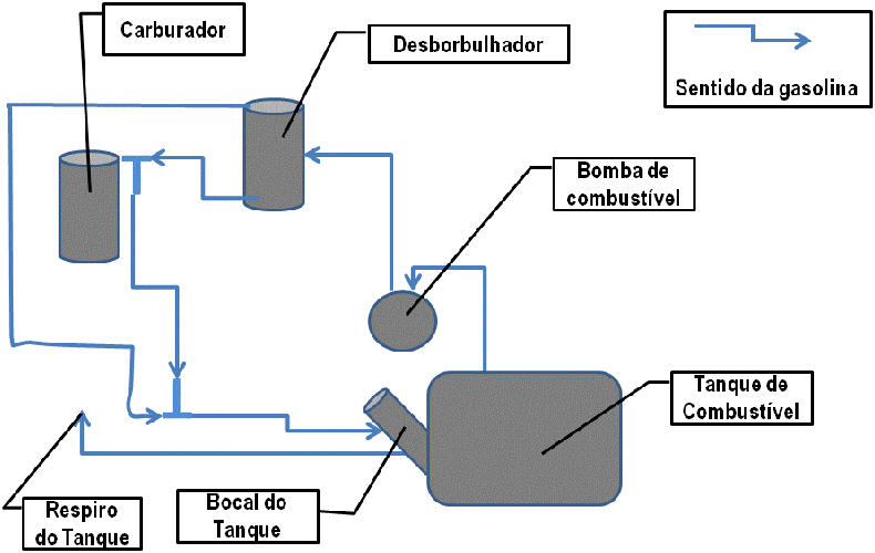

    Galera,
    Instalei o desborbulhador e funcionou.......
    .........aí é que vem a dúvida, será que funcionou mesmo?
    É o seguinte, onde entra o combustível no meu carburador foi colocada uma conexão em "T" desta conexão chega a mangueira do combustível (ates vinha direto da bomba e agora do desborbulhador) e também outra mangueira que vai para o bocal do tanque.
    Portanto, liguei o retorno do deborbulhador (que sai da parte superior) por uma conexão em "T" a esta mangueira (no meu entender ista servira de retorno também).
    Aí veio a dúvida, oa ver o funcinamento do sistema com o motor ligado me parece que há fluxo continuo de combustível em todas as mangueias, inclusive na de retorno!
    A mangueira de retorno do desborbulhador não deveria reornar vapor e algumas gotas de combustível?
    Será que meu sistema está ralmente funcinando como desborbulhador ou devido à tal conexão em "T" o sistema não funciona corretamente?
    Rodrigo Torrezam Troller TZ4 2021 aut. —- Frota anterior: Triton Savana 2015
    Pajero Sport V6 -
    Wrangler TJ - Willys - Troller 2005, 2014 - TR4
    Segue um esquema para facilitar o entendimento..........
    A explicação ficou meio complexa.
    Editando........ Na miniatura ficou meio distorcido, mas abrindo dá para ver bem.
