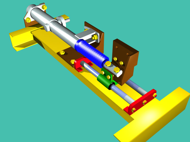

Amigos,
Estou instalando a caixa mecânica do Santana lá na frente, paralela ao eixo. Fiz quase como manda o figurino, colocando uma barra pra ligar as duas rodas e outra ligando a caixa de direção ao lado esquerdo. Não inverti os furos cônicos dos munhões nem fiz SPOA. Porém, ainda estou com uns probleminhas:
1. O guia da caixa de direção (primeira foto) ficou posicionado na frente da caixa. Tenho a impressão de que ele só trabalha em esforços pra frente e pra trás (e não pra cima e pra baixo). Qual modo é mais aconselhável? Como está ou é melhor reposicionar a barra para acima da caixa de direção?
2. O terminal de direção vai bater no feixe de molas (segunda foto). Pra isso, estou pensando em colocar uma chapinha embaixo da sapata do eixo (com isto, vou abaixar um pouco a altura do jeep, mas não tem importância, já que não vai pra trilha pesada). É uma boa?
[]s aceitando sugestões.
