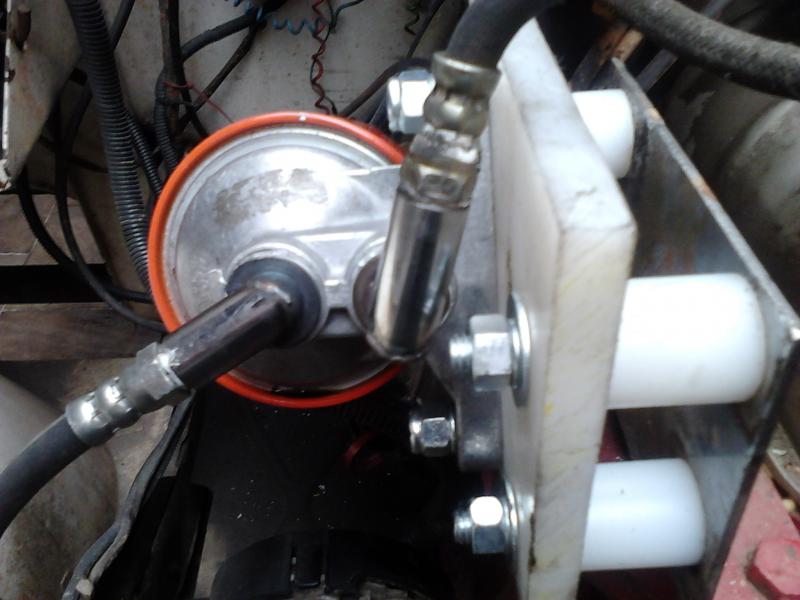

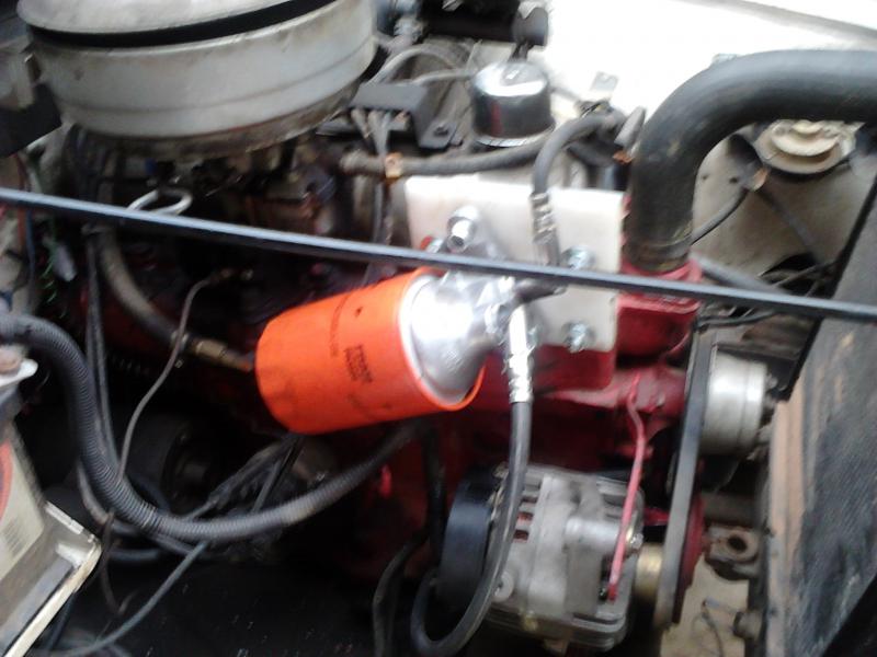

    fiz hj, deu certo focou bem legal, ahhhh, mudei de registro, era o RBM, mas meu e-mail antigo já não existe, vou postar as fotos

    Citação Postado originalmente por Rodrigo Mello Ver Post
    Filtro de oleo CJ5 parte II-img00059.jpgFiltro de oleo CJ5 parte II-img00058.jpgFiltro de oleo CJ5 parte II-img00057.jpg
    Boa tarde prezado Rodrigo, antigo RBM ! ficou muito bom ! gostei da solução do espaçador de poliuretano, vou copiar a idéia ! uma dúvida, provavelmente você colocou o filtro inclinado devido a alguma interferencia com o alternador, quando for trocar terá que ter cuidado para não cair óleo nele, imagino . . . já pensou em colocá-lo em outro lugar ? outra coisa, você teve problema de queda na pressão também ? um abraço !

    coloquei ele mais afastado para não encostar no motor, e inclinado para poder tirar do alternador, para trocar tem que tomar cuidado mesmo, tenho o manometro de oleo, e a pressão manteve a mesma com o filtro antigo, mas mantiva as mangueiras originais e o filtro mais ou menos do mesmo tamanho que o original.
    No meu as manqueiras originais continuaram as mesmas, a longa e a curta
    fiz uma adaptação para elas na saida do superte do filtro.

    Bom dia prezados ! o material utilizado foi o seguinte :
    • Suporte do filtro de óleo da turbina da Scania 113, número 228805 ( R$45,00 )
    • 1 metro mangueira Goodyear Horizon 5/16 200 PSI WP ( R$10,00 )
    • 1 metro mangueira Goodyear Spiraflex Wingfoot PT 300 1/2 ( R$10,00 )
    • 2 espigões MM-20-6 ( R$10,00 )
    • 2 espigões 3/8 NPT ( R$8,00 ) - só usei 1
    • 4 abraçadeiras ( R$2,00 )
    • 2 coxins de escapamento de Corcel ( R$15,00 )
    • 1 filtro de óleo PH5443 ( R$15,00 )
    A minha intenção era retirar os adaptadores que existem no motor, eles são ao que parece NPT no motor e rosca reta do outro lado, a vantagem da rosca NPT por ser cônica é fazer a vedação sem teflon ou outra coisa, na saida do óleo deu certo, mas no retorno o adaptador não saiu e ficou ovalizado, nem que eu quisesse aproveitar a mangueira antiga conseguiria, o jeito foi usar a mangueira de 1/2 e envolver o adaptador, o correto seria usar mangueiras com terminais prensados, mas são feitos por encomenda e ficam bem caros, como a pressão é baixa não creio que vai dar problema, quando for tirar o filtro e realocá-lo em outro lugar, vou aproveitar e substituir a mangueira de 1/2 por uma mais fina, ela é bem maior que o necessário e a abraçadeira fez "cintura" nela, não gostei da solução, usei os coxins de Corcel para distanciar o filtro em relação ao bloco porque deu interferência, mas mesmo assim, com o peso do filtro cheio estou com receio dele bater no motor, vou substituir por parafusos e porcas para fazer esse afastamento de forma rígida, no suporte como a rosca não é NPT usei teflon mesmo para vedar, bem acho que é tudo ! os materiais encontrei em lojas que trabalham com mangueiras industriais, o suporte tive que encomendar mas com 1 semana chegou, com relação ao filtro escolhi um sem válvula de alívio, mas segundo o Leopoldo o sistema do Jeep tem alívio mas isso foi discutido em outro tópico é só dar uma olhada, o importante é fazer a troca do filtro com regularidade, é muito barato em relação a importância que tem, boa sorte e um abraço !
    Bom dia prezados ! a modificação já está funcionando a um bom tempo e estou satisfeito, a substituição do filtro é tranquila e ( quase ) sem sujeira, mas observei que a mangueira de 5/16 está "suando" óleo em toda sua extensão, não chega a vazar nem escorrer mas percebo que há algo errado, pesquisei na internet mas não achei muita coisa, não quero usar aquelas mangueiras industriais caríssimas - não vejo necessidade - será que aquelas mangueiras lonadas de gasolina resistem bem ao óleo ? antecipadamente agradeço !

    Jacimar,
    faz com as mangueiras originais mesmo, o meu não mudou pressão e nem deu vazamento, só tem que arrumar as conexões para as mangueiras e o suporte do escania ( os meus o torneiro fez no mesmo dia)
