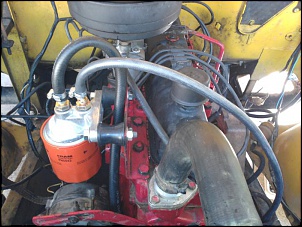

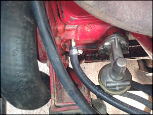

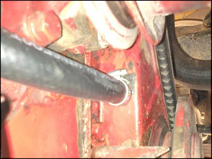

    Bom dia prezados ! finalmente fiz a substituição do filtro de óleo do CJ64, tirei fora aquela tranqueira do PL3 e fiz a opção pelo PH5443 ( sem válvula de alívio ) se alguém optar por um com válvula de alívio sugiro o PSL47 ou equivalente, ele é utilizado nos motores V8, não lembro se da Ford ou Dodge, deve atender bem, principalmente pelo Jeep ser de filtragem parcial, como cada caso é um caso não vou entrar muito em detalhes, a maior dificuldade que tive foi no retorno do óleo para o motor, tentei retirar um adaptador que existe tanto na saída quanto no retorno, na saída tudo bem, coloquei o espigão de 3/8” NPT e ficou excelente, não vazou nem uma gota de óleo, já no retorno tentei de tudo quanto é jeito mas o adaptador não saiu, tive que retirar o radiador e a hélice e ainda assim não saiu ! foi aí que percebi que parece que ele é soldado naquela tampa do eixo, não sei se todos são assim, quase quebrei o sujeito pois parece que ele é de bronze, já estava me imaginando tirando o motor para consertar quando tive a idéia de utilizar uma mangueira maior e “abocanhar” o adaptador, ficou bom, no suporte do filtro de óleo retirei os o-rings originais e coloquei fita teflom mesmo, sem vazamentos ! não sei se as mangueiras que utilizei vão suportar bem o óleo, mas por enquanto está em teste, minha próxima mexida nessa área vai ser arranjar um lugar melhor para o filtro, de preferência de forma que o trocador de óleo substitua o filtro por baixo do Jeep mesmo, acho que vai ser bom tirá-lo de trás do radiador, tenho um radiador de óleo do Tempra, estou pensando em instalá-lo no circuito, estou satisfeito ! tinha intenção de listar as peças mas demorei tanto tempo e tive que improvisar com a questão das mangueiras que não faz muito sentido, agradeço a todos que me ajudaram nesse problema, para não correr o risco de esquecer de alguém, não vou citar nominalmente . . . um abraço !
    Miniaturas de Anexos Miniaturas de Anexos Filtro de oleo CJ5 parte II-foto-0023.jpg   Filtro de oleo CJ5 parte II-foto-0024.jpg   Filtro de oleo CJ5 parte II-foto-0030.jpg   Filtro de oleo CJ5 parte II-foto-0031.jpg

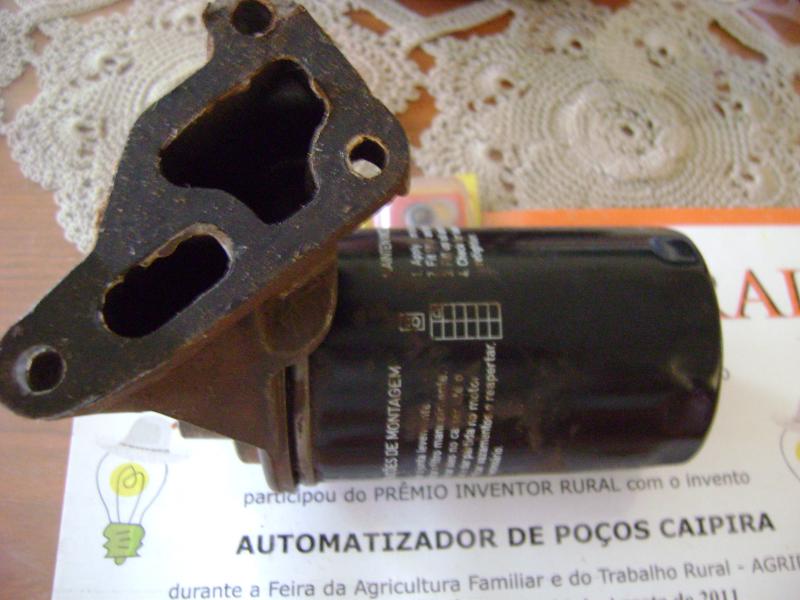

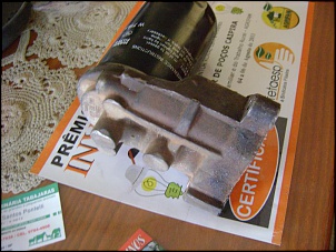

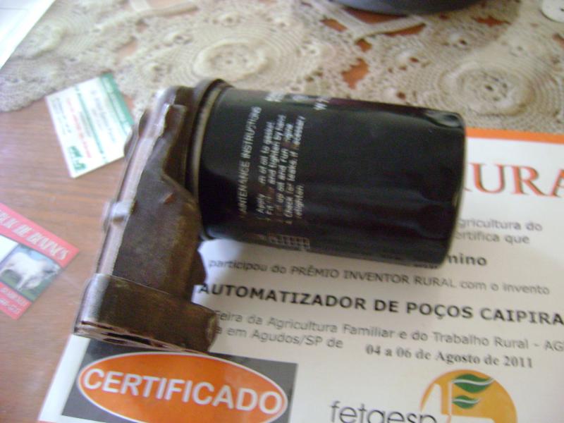

    Pra não abrir outro tópico.. sobre filtro de óleo.para o motor BF 6 cilindros..
    Tenho uma Parati. 1.6 motor AP..
    Olhando o filtro de óleo este tem um suporte preso por 3 parafusos no bloco do motor..
    Este suporte é de aluminio. e tirando ele fora do bloco. vi que tem 2 passagens de óleo. \
    Pensei em lugar do bloco colocar uma chapa de ferro, cola e junta. e na passagem de óleo fazer furo nesta chapa e colocar vamos falar porca da mangueira do filtro de óleo original do motor BF. com suas mangueiras. e colocar no mesmo lugar do original.
    Ok. muda quando for trocar o óleo do motor. o filtro da linha passat. gol. fica mais fácil a troca, pois é um filtro de óleo tipo copo.
    Bom é uma idéia. acho que vou por em pratica..
    Alguem tem uma idéia melhor além deste do filtro do scania??
    até mais.
