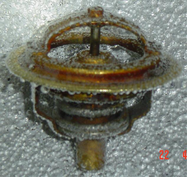

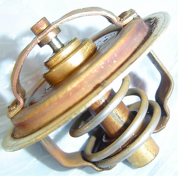

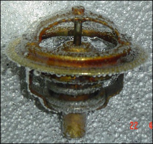

    Olá pessoar,
    Retirei a termostática. Fiz o chá dela, que por sinal estava uma delícia, principamente com torradas. Ela abriu normalmente. Em uma das fotos dá para ver as cracas de ferrugem junto com a válvula. O bolo da esquerda estava no radiador, o da direita estava embaixo da válvula. Repare como são maiores que o da esquerda. Eu imagino que por serem maiores são mais pesados, também por serem maiores não conseguem passar por ela. Provavelmente devem se agrupar e fechar a passagem da água. Mas isso é pura suposição minha, eu imagino que deva acontecer isso. Segue as fotos abaixo.
    Alguém sabe como remover essas cracas de ferrugem? Qual produto usar? Será essa ferrugem chega a entupir o radiador?

    Mauro, deve ser essa craca que não deixa a agua circular.
    Tente limpeza quimica com o rad clean , e , se não resolver ...
    Vai ter que fazer uma boa limpeza de bloco e radiador. Talvez até varetar o radiador.

    E em que temperatura ela abriu

    Boa pergunta...eu sei lá!!!!! Ela começou a abrir pouco antes de começar a aparecer as bolhas da fervura. Deveria estar em torno de 80º, eu acho. Infelismente eu não tenho um termómetro para medir. Vou ter que comprar. Na foto do link abaixo ela está bem aberta e a água já ferve de leve.
    Tem alguma idéia da temperatura?
