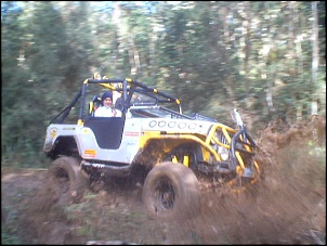

    Já vi alguns Jeeps com as pontas dos paralamas cortadas (tanto dianteiros quanto trazeiros) mas estou com um pouco de "medo" de mandar fazer esse serviço e depois me arrepender e ter de mandar soldar tudo outra vez...
    Gostaria de ouvir o testemunho de quem fez isso no Jeep e saber se realmente vale à pena... o que eu posso sair "ganhando" com isso??? no que o meu Jeep ficaria melhor???
    Grande Émerson!!!
    Copião! Nada se cria, todo mundo copia...
    Os dianteiros, sem dúvida alguma: CORTE! Se quiser fazer esse acabamento, com tubos, fica show! Bonito e funcional! Não fiz no meu pq não tenho mais paciência pra essas coisas... E se bater, foda-se! É pra trilha mesmo! Os traseiros também cortei, pois já tinha cansado de bater, desamassar, trocar sinaleiras... Isso quando não vinha um jeep sem freio (normal...) atrás de mim...
    O dianteiro fica até fica bonito, e como alguém disse aí, que cortei o pára-choque, vai amassar igual, não é assim... Veja que tenho uma proteção, tipo quebra-mato, mais alta, que defende bem o pára-lama, e além disso, pode pegar no pneu antes...
    Já o traseiro, é de gosto duvidoso... Olhando de lado até dá um visual mais agressivo, mas olhando a traseira... É esquisito pacas! Guardei os pedaços, pra pôr de volta numa reforma futura... Mas pra trilhas radicais, funciona que é uma beleza! É só acelerar, sem medo de bater em nada!

    Xande, onde vc pegou essa foto? Gostaria de ver como é a parte de tras dele...
    Devasso CJ-X 58
    Toy Land Cruiser FZJ-105 01
    C 10 4.8 Automatic4 73
    E ai Xande vc não tem uma foto da lateral toda
    achei legal o corte com os tubos no acabemento
    Querendo copiar

    Xande, pegou essa foto na net?
    Dá a origem. Eu achei esse negócio lindão. Quem disse que para ser funcional, precisa ser mal acabado? E tem mais. Jeep não precisa ser bonito. É tão estiloso que não tem para ninguém.

    É ESTE SITE: www.poisonspidercustoms.com

    Como previ meus paralamas não aguentaram depois que cortei meu parachoque e eles ficaram totalmente expostos.
    Mandei o "Chico" cortar os paralamas e deixar quase reto.
    Na hora deu um susto ... o jeep muda muito ... parece que perde um pouco daquele desenho robusto do CJ 5, fica meio "magrelo" visto de frente, resumindo... fico esquisitão hehehehe..
    Mas não to nem aí. Pelo menos não vo me incomadar com mais nada enroscando na frente.
