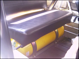

    fala galera
    fot do gas isntalado atras 2 cilindor de 7,5.
    meu motor e o bf, faço trilha no gas trankilo
    falow

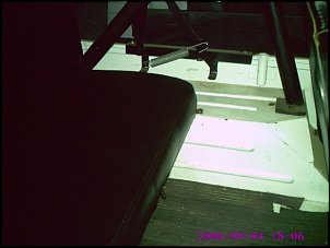

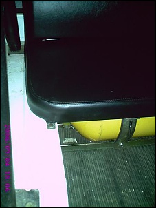

    Pessoal
    Já que é para colocar o banco em cima do cilindro.......aumente o banco do Zequinha para levar a sogra.
    Miniaturas de Anexos Miniaturas de Anexos Willys X GNV-pic00125.jpg   Willys X GNV-pic00126.jpg
