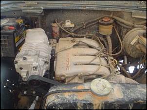

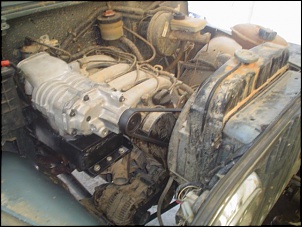

    Esse site q O Luciano passou, é da Blower Company, aqui de SP. Pessoal de lá é muito atencioso, inclusive mandei meu blower lá para dar uma geral antes.
    Um pouco que sei, eles me explicaram.
    O meu ainda estou montando, procurando a correia ideal. Da linha AP nenhuma serviu(até funcionou, mas ainda curta) . Agora pelas medidas que consegui... vou tentar do Wrangler e da Cherokee.
    Mas do pouco q pude acionar o blower(apenas parado) fiquei impressionado com o volume de ar que puxa. Mesmo em marcha lenta, ou acima dos 4500giros do motor...
    É a melhor opção de preparação, tanto para baixa como para alta rotação.
    Mas claro, q todo tipo de preparação, turbo ou blower, requer outros cuidados....
    [s]
    Miniaturas de Anexos Miniaturas de Anexos ap 1.8 alcool + turbo vale a pena??-dsc01980.jpg   ap 1.8 alcool + turbo vale a pena??-dsc01981.jpg
