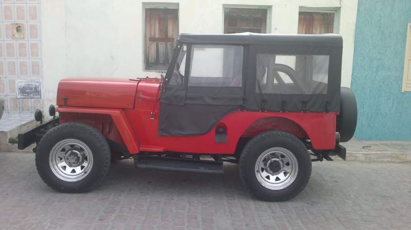

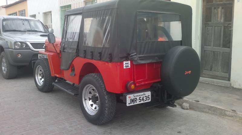

Muito obrigado caro Gilvan!! Estou muito feliz com ele, minha esposa que tem reclamado de tanta atenção ao Desert Evil...

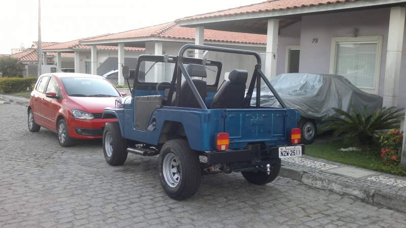

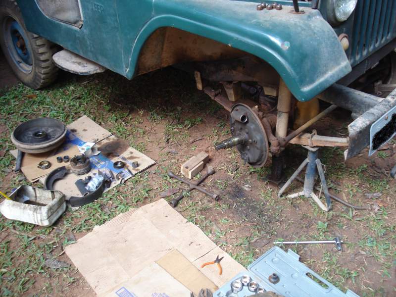

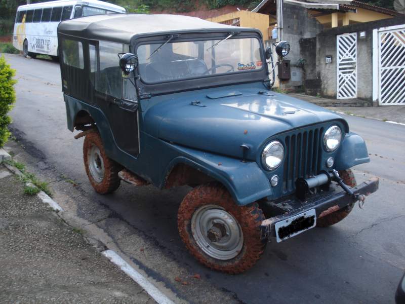

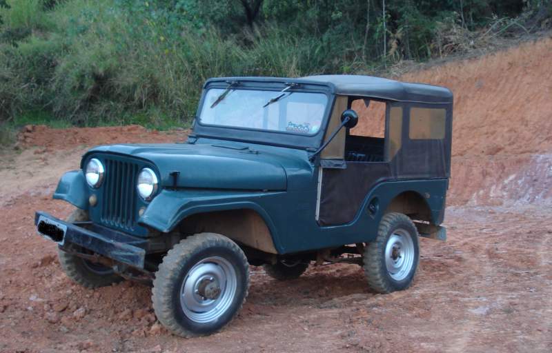

Fala ai pessoal!!
Como eu tinha vontade de postar fotos do meu jeep aqui no forum, ele estava em uma garagem já fazia muito tempo, mais de 10 anos, e na metade do ano passado comecei a trabalhar nele, um tempão mexendo nos freios, e no motor pra deixar ele funcionando dignamente, agora já faz mais de 6 meses que estou andando com ele, indo trabalhar e passear nos finais de semana, funciona como um relógio.
seguem algumas fotos do processo:
Anexo 389831Anexo 389832Anexo 389833Anexo 389838Anexo 389839Anexo 389840Anexo 389841Anexo 389842Anexo 389843

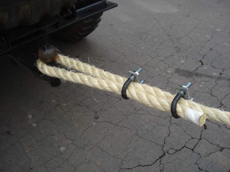

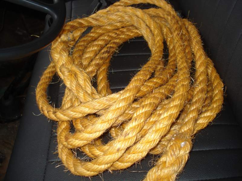

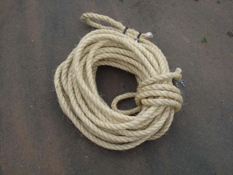

Martin,agora deu para ver as fotos.Jeep bonito,vai andando e mexendo aos poucos,de acordo com o que achar que prescisa,e como o dimdim der.Só um aviso,essas presilhas do cabo não são indicadas para isso,parece que são para prender tubo de antena no telhado,não confie nelas.E essa corda de sisal,que parece ter 3/4" ou 1",para rebocar o jeep no plano,ou atoleiro leve,até aguenta,mas se exigir dela,vai partir.E ,nunca de trancos aos rebocar ou ser rebocado.No resto é se divertir.
Willian. Obrigado, seu jeep também é bonito, tenho o intuito de manter a originalidade de meu jeep dentro do possível, e da quantidade de "latinhas" disponíveis. Concordo com você sobre estas braçadeiras, quando fiz isto foi mais com o objetivo de testar a corda, após tirar estas fotos, fiz uma pesquisa de como fazer uma "costura" para prender o olhal, agora ficou bom, quanto mais puxar mais ela aperta. Semana passada ajudei a tirar um caminhão que estava enfiado em uma valeta, nunca mais eu solto aquelas costuras...xD
Obs: (a corda tem 1" de diâmetro)

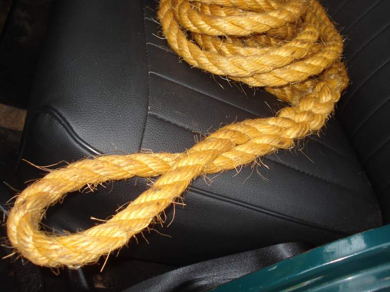

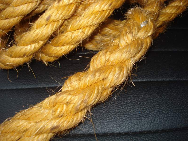

Willian. Olhe as fotos da "costura" que fiz na corda, porem em uma outra corda, com 3/4" mas com o mesmo princípio utilizado na corda de 1".
Anexo 390977Anexo 390978Anexo 390979
