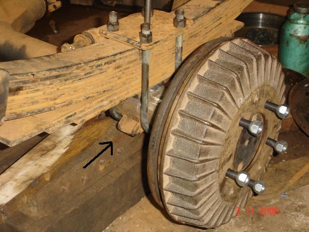

    Falei que faz em um dia pois o pessol fez na minha F75 em um dia, mas eu nao acompanhei, somente deixei o jeep la de manha e peguei no final da tarde.
    Acredito que alguem que mexa com suspensoes ou entenda de adaptacoes e tenha o equipamento necessario faca em um dia. No meu nao foram utilizados os suportes antigos das molas (nem retirados), foram feitos novos.
    Miniaturas de Anexos Miniaturas de Anexos Ajuda com a nova suspensao-spoa.jpg
