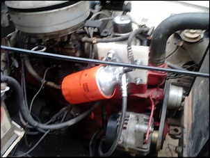

    Adaptação
    Alguém já tentou adaptar um filtro de óleo de outro carro no Bf161? Tem um mecânico amigo meu que tá tentando, não sei se conseguiu.
    Quais seriam as vantagens dessa adaptação, sem contar que o sistema é mais moderno e por isso mais eficiente?

    Tem como na bomba de óleo original do motor BF. (bomba pequena). tirando a tampa e por ali fazer conexão de tubos, para um filtro, tal qual no motor do Bf 184 (maverick) para adaptar um filtro de passagem total??? alguém já fez??????
    Se olhar a bomba de óleo do motor BF Maverick. e comparar com a bomba pequena não deve ser dificil de fazer.
    Vamos ver se tem quem se habilita para tal ideia.
