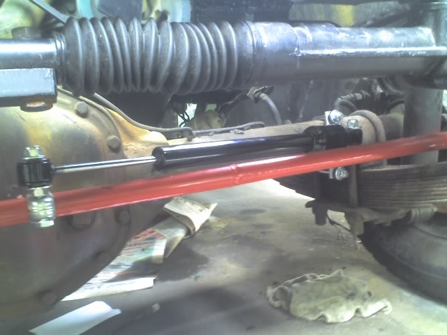

    Instalei hj o Kit que vende na Donatti, e as instruções de intalação dizem pra prender o suporte rente ao feixe.
    Segue umas fotos pra galera opinar.
    Miniaturas de Anexos Miniaturas de Anexos -amoertc.-direcao01.jpg   -amoertc.-direcao02.jpg   -amoertc.-direcao03.jpg

    Quando eu tinha CJ eu usei durante um tempo o kit da SBD com o amortecedor de direção da Band ( http://www.superbreakdisk.com.br/produto6.html ), acho que é o mesmo que o Elmer postou a foto. Não tive problemas e a diferença em andar com o amortecedro de direção é considerável, eu acho que vale o investimento.
    Esse kit da SBD, com amortecedor da Band, pode ser instalado em jipe com SPOA e high steer? Pergunto porque neste caso, a barra de direção vai ficar acima da canela do diferencial. Daria para fixar o amortecedor nos mesmos locais?

    Folgado, acho q não vai dar certo com esse kit, no meu ex-CJ5 motei o amortecedor da seguinte forma, comprei um grampo-U maior e na rosca que sobrou em um dos lados montei a base do amortecedor, já a haste foi fixada na barra de direção por um sistema mais eficiente que esse das fotos na mensagem #13.
    Vou explicar o q falei na pagina anterior, peguei um pedaço de chapa retangular, soldei um parafuso no meio e nas laterais fiz os furos pra passar um grampo de cruzeta em cada lado, daí o grampo abraça a barra de direção e esse ponto de fixação fica bem seguro, quando precisar fazer alinhamento/cambagem é só afrouxar as porcas que a barra fica livre.
    Usei antes apenas uma abraçadeira como a das fotos acima mas o amortecedor de direção da Band/Silverado tem muita pressão então a abraçadeira deslizou na barra... aí já viu a confusão.
    Se o Prateado aparecer por aqui essa semana eu tiro uma foto pra mostrar como ficou. Bastante simples, robusto e eficiente.

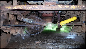

    Eu retirei os dois amortecedores que tinha na f 75, muito mal feito sem fala que a barra de direção ja era pois esta soldada em varios lugares.
    os amortecedores eram presos no chassi e na barra
    segue fotos. agora eles ja foram eliminados nem andei ainda pra ver mais deve ter ficado solta a direção.
