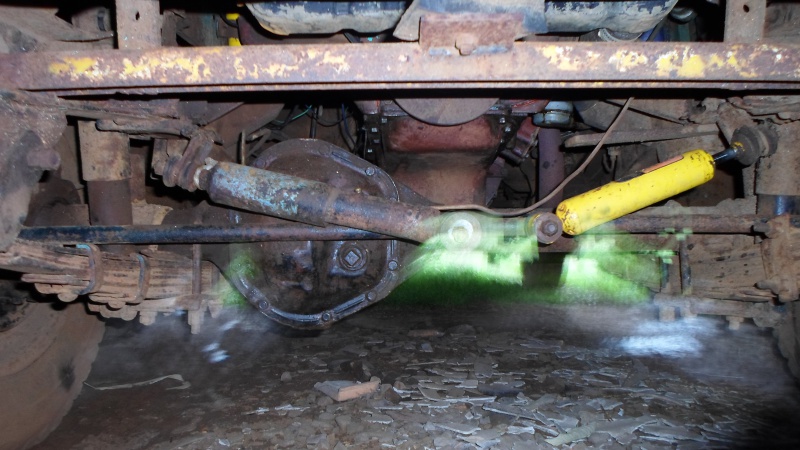

    Eu retirei os dois amortecedores que tinha na f 75, muito mal feito sem fala que a barra de direção ja era pois esta soldada em varios lugares.
    os amortecedores eram presos no chassi e na barra
    segue fotos. agora eles ja foram eliminados nem andei ainda pra ver mais deve ter ficado solta a direção.
