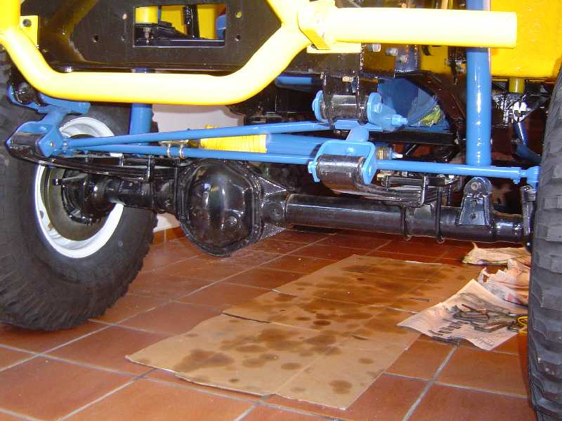

    O ideal é um sistema tipo abraçadeira ou usando grampos de cruzeta com uma chapa onde vai o parafuso de fixação do amortecedor, não estou no meu pc agora, pela manhã vou procurar se tenho alguma foto e posto aqui.
    Rodrigo,
    É isso msm que o Elmer comentou, e normalmente nos amortecedores de direção vem esse kit, não se esqueça de pedir.
    Vai uma foto pra ajudar... sempre esqueço de bater uma melhor

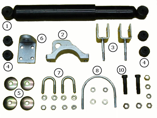

    Informando que a peça nº 2 com a nº 8 são o ponto de fixação do amortecedor na canela do diferencial.
    Já a nº6 com as nº 7 é o ponto mais importante pois vai montada na barra que liga roda-a-roda.
    e pra montar o amortecedor nos pontos de fixação é usado as peças de nº 3 com as buchas nº4, arruelas nº 5 e parafusos nº 10.
    A foto foi tirada do site da SBD (Super Break Disc), eles tem o kit pra vender. E o amortecedor é o mesmo da Band/Silverado. Codigo Cofap CB27138.
