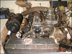

    Boa noite pessoal blz..então preciso de uma ajuda do experts...
    Tenho um jeep 51 com motor de opala...o radiador deu varios problemas, muitas vezes porque os mecanicos não arrumaram direito o suporte dai raspava e furava...bom no fim o radiador foi pro pau..
    Dai..não tenho espaço, estou atualmente usando o radiador do uno e a ventuinha do marea...que blz...tá virando um fiat....rsrsrs..o cara que instalou garantiu que daria conta....mas não esta dando conta...acabei trocando a junta do cabeçote pois com o radiador antigo ferveu varias vezes, estou achando que a junta já estava queimada...dai por isso que continuava esquentando...
    Não estou achando radiador que caiba ...pois a ventuinha ela é bem grande deve ter uns 15cm de largura quase pega no motor..

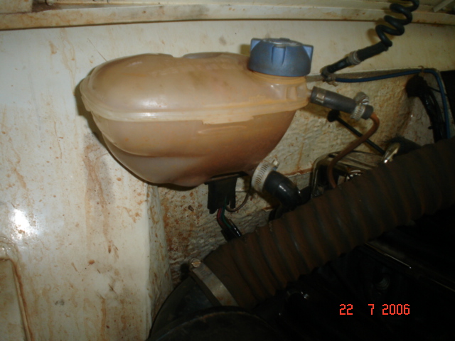

    Também tive problemas com radiador, principalmente após a troca do motor de um 4cc para 6cc, o que fiz foi o seguinte:
    1) retirei a tampa do radiador, do radiador;
    2) coloquei um expansor da linha VW;
    3) instalei uma ventoinha elétrica e
    4) coloquei aditivo na água.
    Nesse caso, quando o vaso expansor faz parte da circulação da água, o bocal do reservatório tem que ser mais alto que a altura máxima do radiador, pois esse já tem a tampa com a valvula de pressão maxima (saída), mínima (retorno) e quantidade máxima de água a colocar. (foto anexa).
    Se o vaso expansor for do tipo "deposito de água", como o do opala/d20, pode ser mais baixo, respeitando o seguinte esquema:
    A mangueira que sai da tampa do radiador, tem que seguir até o fundo do reservatório, assim quando o motor esfriar e ocorrer a contração da água, essa mangueira puxará a água para o radiador, completando-o; Quando esquentar, jogará a água no vaso expansor.
    Note, são dois sistemas diferentes.
    A willys tinha um sistema assim original, vífotos no Forum, fica na grade, na altura do parachoque.
