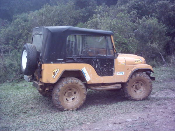

    Amigo , segue uma foto do meu cj com os 1001 ,
    uso esse carro no dia a dia .outra coisa , troque seu terminal central , ele gasto n ajuda muito , a donati vende um kit desse parafuso com rolamentos ,e u usava no meu cj ate trocar a direção .quanto aos pneus , minhas rodas sao 16x7 tb , e ficam perfeitas , pode comprar sem erro os pneus , eles tem tb um modelo um pouco mais agressivo se vc so usar seu carro para trilhas . dao outro ar ao jeep os pneus , depois q vc tirar esses rodo rural vai ver , mas tb te aconselho a verificar os calços da carroceria , uns calços de 2" ajudam tb . outra coisa , utilizo os penus na medida 235x85x16 , pelo recape eles ficam com uma altura de um 32 33 por ae . 265 pesa muito .
    Santoro bom dia,seu jeep ficou muito agressivo com esses pneus ficou 10,esses cravinhos laterais, ñ pega na mola dianteira e na caixa de roda trazeira,voce pagou uns $240,00 cada dos pneus,quanto aos pneus estou na dúvida entre frontieira,faristone AT,genius 1001.E os calços de carroceria estou vendo os da top kits da x4aventura.....muito obrigado pela atenção santoro.....
