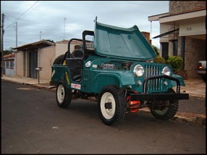

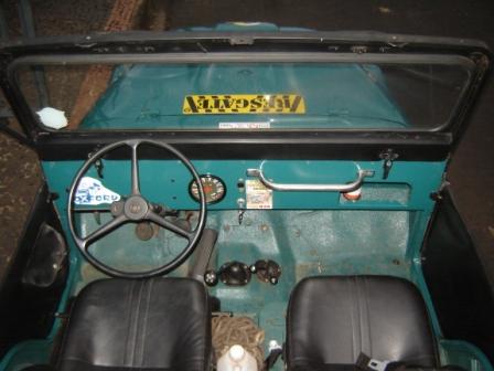

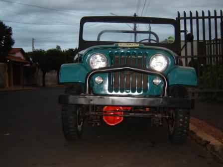

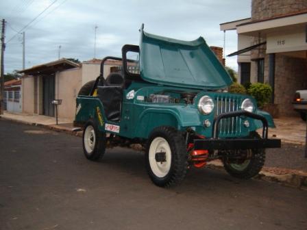

    Lightbulb Fotos de meu jeep
    Aqui estão algumas fotos dele
    Miniaturas de Anexos Miniaturas de Anexos meu sonho se realizou comprei meu jeep,mas estou com problemas-75.jpg   meu sonho se realizou comprei meu jeep,mas estou com problemas-fotos-jeep-do-guto-005.jpg   meu sonho se realizou comprei meu jeep,mas estou com problemas-fotos-jeep-do-guto-0088.jpg   meu sonho se realizou comprei meu jeep,mas estou com problemas-fotos-jeep-do-guto-0099.jpg

    Boa, só falta uma coisa..... a lama.... o barro.....
    Mas tah bonita a viatura. Manda mais...

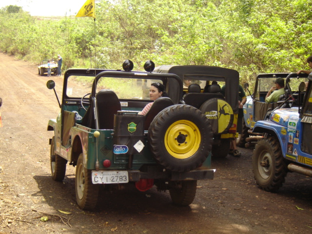

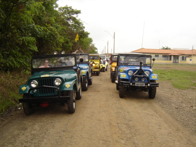

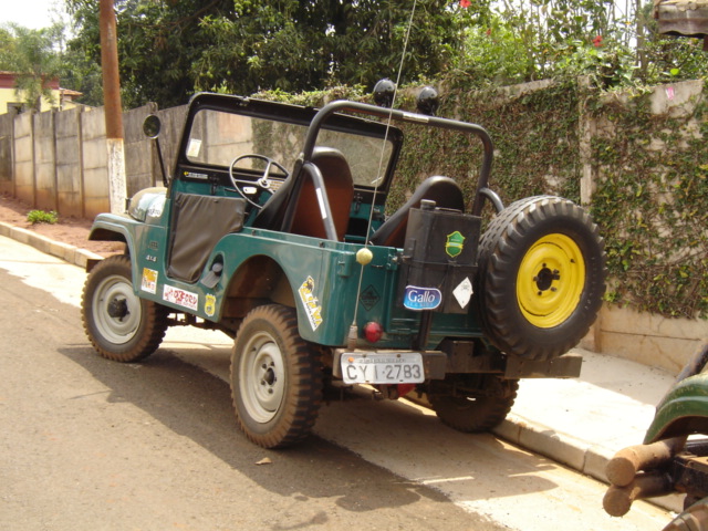

    Amigos essas fotos eu tirei agora domingo passado,foi mais um passeio por estradoes tranquilos,aqui estão as do meu jeep e dos meus amigos,comparem o meu perto dos deles e olhem o tamanho da diferença...valeu amigos e me deem opinioes....

    Guto não vi muita diferença, se vc estivesse com pneus 750x16 ou 31" seu jeep estaria aparentemente no mesmo nível dos demais, agora veja bem, para fazer estes passeios e andar em caminhos de terra não precisa mais do que vc já tem.
    Aproveite bem seu jeep, no máximo, procure deixa-lo no mesmo nível dos colegas com quem vc faz passeio e trilha.
