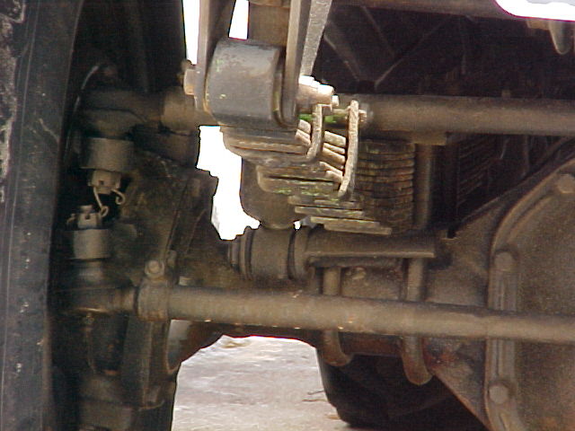

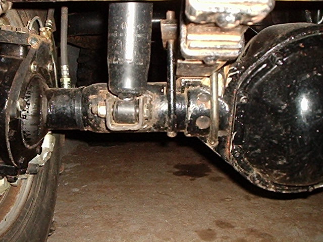

    Essa é pra ti ...valeuuu

    Miniaturas de Anexos Miniaturas de Anexos Como sempre SPOA-suportes-001.jpg   Como sempre SPOA-suportes-002.jpg

    Os amortecedores de toyota Band medem 55x32. (cofap L12915) e tem a desvantagem de não serem à gás...
    O GL12343 da ranger é suficiente, meu CJ tá com feixes band+sOa+jumelos revolver e to usando esses amortecedores, como o Alexandre disse, vai depender da posição dos suportes e também da posição de trabalho do amortecedor, esse é um detalhe muito importante que sempre passa despercebido em grande parte das adaptações...
    Certo Elmer...a foto que vc e o Alexandre postarão foi de grande utilidade para entender como aproveitar mais o curso do amortecedor!!!...Assim com o repocionamento dos suportes do amortecedor (Soldado no eixo) eu garanto um aproveitamento melhor do curso?
    O preço do amortecedor da Toyota que encontrei no Portugues4x4 (65,00) como tinha falado, ofereçe um curso de 60 cm totalmente aberto...!!!
    vcs acham o suficiente para um SPOA com eixos da rural?
    Os jumelos revolver são utilizados no feixe de molas dianteiro e traseiro?
    obrigado pela atenção e disculpe minha ignorancia !!!! sou novato no ramo 4x4!!! obrigado!!!

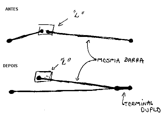

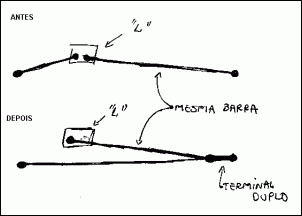

    Fernandão e All, pode detalhar como que foi fixado os terminais nos munhões ? Na verdade acabei de fazer SPOA no meu CJ5, virei os munhões e tô vendo dificuldades para ligar munhão a munhão, pois usando o terminal duplo em uma das extremidades a barra que vem do terminal da caixa de direção (VW) bate nos feixes (TOY) quando esterça-se. Você fez aquela famosa lingueta ? Outra coisa, com as medidas do amortecedor GL 12343 da COFAP que foi colocado ai em cima, vi que terei problemas, pois pelo cálculos só terei 4 cm para comprimir o amortecedor e não tenho espaço para soldar o suporte do amortecedor nos eixo, pois uso os eixos originais e olha que ainda não cedeu nada, pois ainda nem andei como o menino. Quem tiver alguma dica para esse impasse dê uma luz aí hein ?? as fotos estão no meu fotolog, quem puder ajudar passa lá hein !!

    cara eu usei a "lingueta " Hight steer pode usar que é muito bom
    eu não fiz eu comprei que achei melhor comprei do
    rafael da X4 e Iron parts mas o Afonso da TT4 tambem tem
    a minha tem dois furos de um lado e 1 do outro para não usar o terminal duplo
    eu preferi assim vou ver se tiro umas fotos pra te mostrar

    Alexandre, Fernandão, obrigado pela dicas, não deu uma luz e sim o holofote, vi o preço do Hight steer o negócio parece bom, mas o preço me deixou meio assustado, mas vou dar um jeito de pega-los. Quanto as fotos da maneira de fixação dos amortecedores, realmente ficou bom, é uma ótima alternativa, será que o fato de colocar alguma coisa que não seja os berços entre os feixes e o eixo não vai aumentar o esforço nesse local ? Outra coisa, neste caso será necessário usar um parafuso maior, aquele que mantem os feixes presos (espigão, acho é isso) Eu virei aposição dos berços e soldei bem soldados os meninos. Achei a dica muito boa !! Se tiverem mais alguma, por favor passem !! Grande abraço !!
